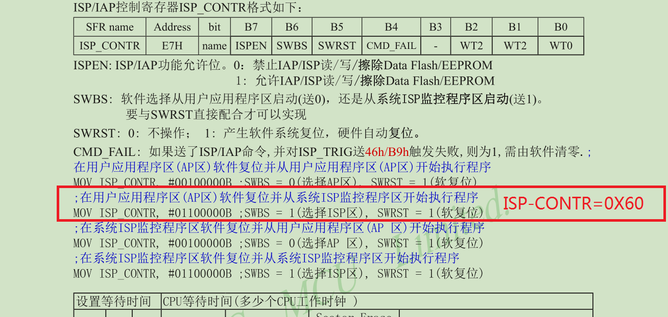

ID:645485 發(fā)表于 2022-5-27 16:12 | 顯示全部樓層
還有一點(diǎn)需要補(bǔ)充一下,注意串口初始化函數(shù),晶振11.0592KHz,波特率9600,如果是12MHz晶振,則需要調(diào)整TH1,TL1的初值,不然下載基本不會(huì)成功的,不相信可以試試!

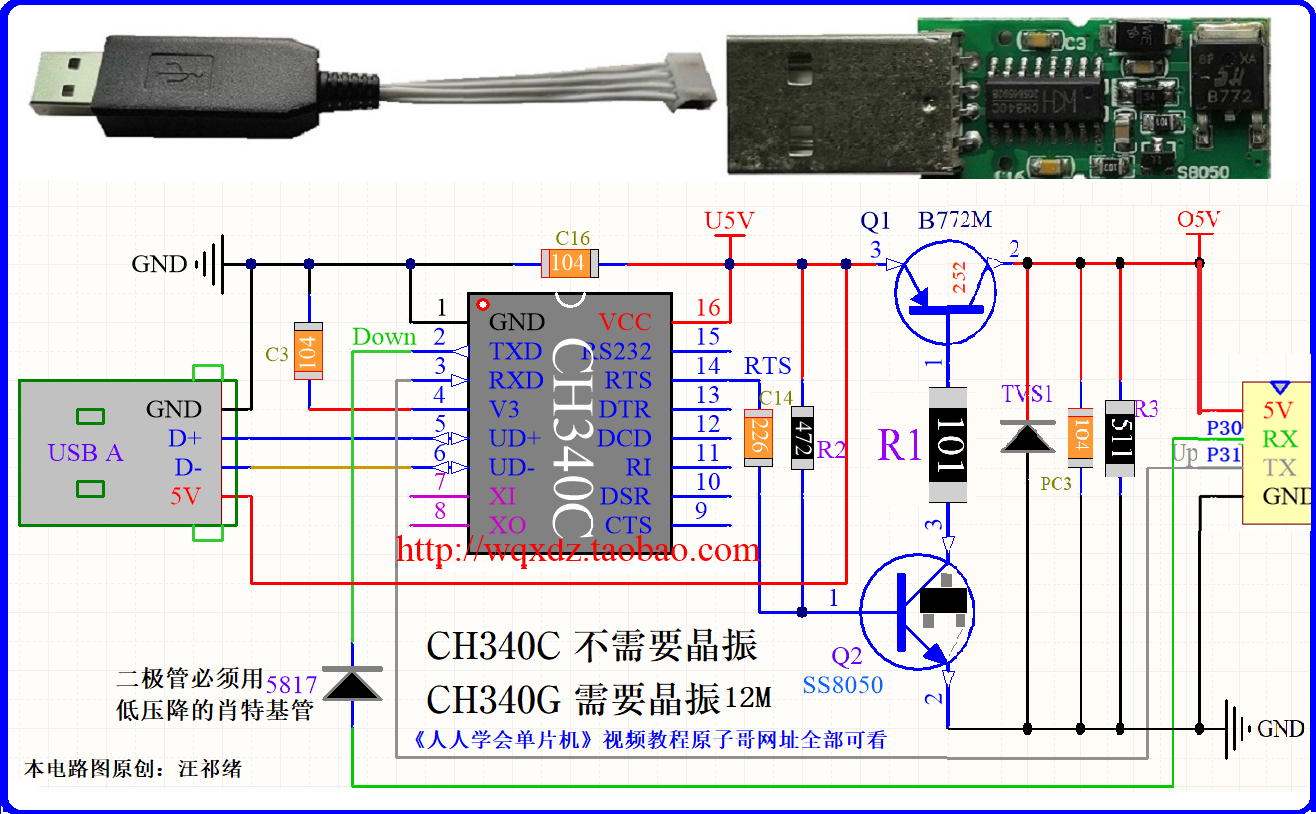

ID:390416 發(fā)表于 2022-5-31 09:12 | 顯示全部樓層
這就是自動(dòng)斷電下載。不需要手按,也不需要串口預(yù)先復(fù)制代碼
ID:645485 發(fā)表于 2022-5-31 11:39 | 顯示全部樓層
本帖最后由 tongguan123 于 2022-5-31 15:47 編輯
人人學(xué)會(huì)單片機(jī) 發(fā)表于 2022-5-31 09:12
首先非常感謝老大的分享!你提供的這個(gè)應(yīng)該是一個(gè)完整的硬件電路,下載程序的時(shí)候,由硬件控制給單片機(jī)斷電和供電,來達(dá)到冷啟動(dòng)的目的,應(yīng)該是這樣子吧?而我分享的這個(gè)是通過對(duì)ISP/IAP命令寄存器ISP_CONTR的操作,ISP_CONTR=0X60,來達(dá)到在應(yīng)用編程。方法和思路不同,但殊途同歸,最終的目的都是方便我們操作。本人學(xué)習(xí)單片機(jī)時(shí)間不長,如果有哪些地方講的不對(duì),請指正!
