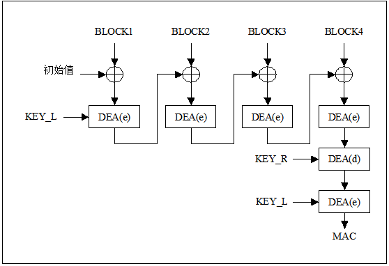

第五步
按照圖1和圖2所述的算法對這些數(shù)據(jù)塊使用指定密鑰進行加密來產(chǎn)生MAC。
第六步
最終取計算結(jié)果(高4字節(jié))作為MAC。
圖1安全報文中單倍長密鑰MAC計算
圖2安全報文中雙倍長密鑰MAC算法
