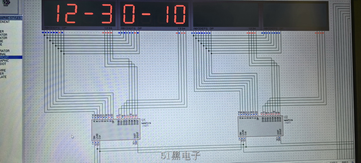

想請(qǐng)教一下各位大神,我做了一個(gè)用7219級(jí)聯(lián)顯示時(shí)分秒,年月日的程序;實(shí)物顯示沒(méi)有問(wèn)題,但是仿真只顯示第一個(gè)7219的,第二個(gè)的年月日不顯示;

實(shí)物是買(mǎi)成品的自然沒(méi)問(wèn)題,仿真么就不一定啦
ID:1023753 發(fā)表于 2022-6-29 10:14 | 顯示全部樓層
程序硬件可以實(shí)現(xiàn)就好了  仿真只是借鑒
