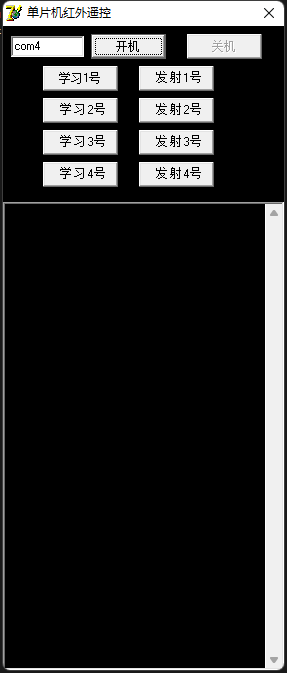

萬能遙控解碼器Delphi 源代碼
ID:1038393 發(fā)表于 2022-7-5 11:43 | 只看該作者 |只看大圖 回帖獎勵 |倒序瀏覽 |閱讀模式
指令集為:
實習(xí)期附件不能傳大,主要代碼
