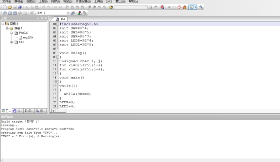

  • keil軟件中,新建項(xiàng)目,建立c語言文件,輸入C語言程序汽車轉(zhuǎn)向燈的代碼,保存運(yùn)行及編譯
  • 生成hex文件

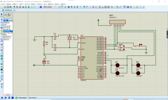

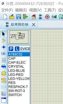

  •           建立原理圖輸入元器件名進(jìn)行連線,編輯屬性參數(shù)

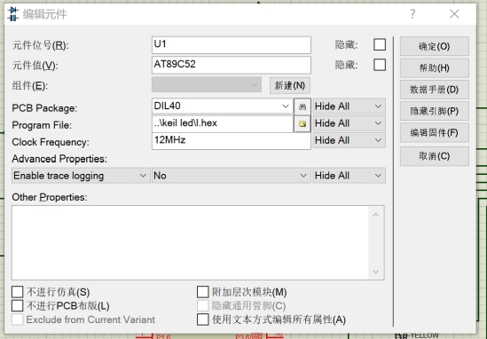

4.在program film中打開汽車步進(jìn)機(jī)的hex文件

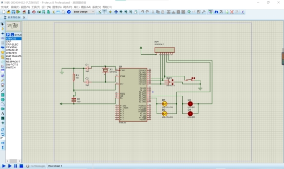

5.當(dāng)打開左轉(zhuǎn)向燈的代碼,左轉(zhuǎn)向燈亮,當(dāng)打開右轉(zhuǎn)向燈代碼,右轉(zhuǎn)向燈亮,當(dāng)打開控制雙閃的代碼,左右轉(zhuǎn)向燈開始雙閃
