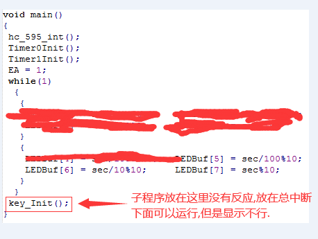

ID:278457 發(fā)表于 2022-7-13 22:32 | 顯示全部樓層 |閱讀模式
請(qǐng)指教

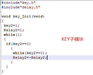

key子程序單獨(dú)運(yùn)行,是可以的
ID:624769 發(fā)表于 2022-7-13 23:26 | 顯示全部樓層
shenqiwei 發(fā)表于 2022-7-13 22:33
子程序,要么放在 while(1) 前面, 要么放在 while(1) 里面,
你放在 while(1)后面,那就得要等程序跑飛了,才有機(jī)會(huì)運(yùn)行呢……

ID:1023753 發(fā)表于 2022-7-14 08:01 | 顯示全部樓層
按鍵程序要在while循環(huán)里面 一直掃描按鍵,不然你按按鍵沒(méi)反應(yīng)
ID:584814 發(fā)表于 2022-7-14 08:50 | 顯示全部樓層
放到死循環(huán)外,還玩保密 ...
ID:711539 發(fā)表于 2022-7-14 09:03 | 顯示全部樓層
據(jù)你想實(shí)現(xiàn)的功能,把key_Init()函數(shù)重新命名為key_Scan(), 并且把key_Init()函數(shù)里面的while(1)刪掉。然后,放在main()函數(shù)內(nèi)的while(1){}里面。
ID:1039438 發(fā)表于 2022-7-14 09:19 | 顯示全部樓層
問(wèn)題出在語(yǔ)句while(1).這個(gè)語(yǔ)句是無(wú)限循環(huán)的,所以無(wú)法執(zhí)行下面的語(yǔ)句,但中斷服務(wù)可以插入執(zhí)行

ID:1039535 發(fā)表于 2022-7-14 20:38 | 顯示全部樓層
子程序放在死循環(huán)的后面能輪到它執(zhí)行嗎
ID:195496 發(fā)表于 2022-7-20 10:35 | 顯示全部樓層
子程序要放在合適的位置,有運(yùn)行的可能才能
