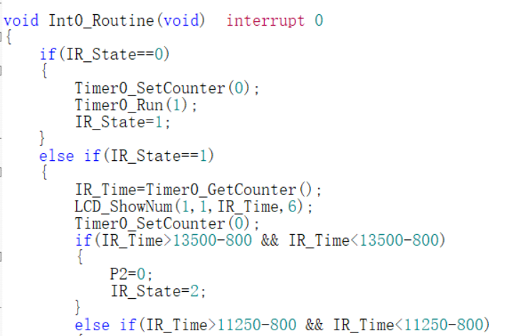

外部中斷是下降沿觸發(fā),兩次下降沿的時(shí)間只有幾百,完全無(wú)法滿足NEC的時(shí)序要求。定時(shí)器的配置沒(méi)什么問(wèn)題。

1 中斷內(nèi)不要干太多的事,要快進(jìn)快出
   你竟然還用LCD顯示?
   建議中斷內(nèi)只記錄時(shí)間,不解碼
   RevBuff[i] = Timer0_GetCounter();
   i++;
   if(i>33)Ir_Trans_End = 1;
2 NEC時(shí)序是13500us引導(dǎo),2250us邏輯1,1125邏輯0
   你用112500來(lái)比較是不是多了個(gè)0?(也有可能你用了1T模式)

lkc8210 發(fā)表于 2022-8-1 13:23
   你竟然還用LCD顯示?
112500  是重發(fā)信號(hào)的時(shí)間間隔。我是用STC 那個(gè)軟件直接生成的定時(shí)器寄存器配置。而且我用B站上江科大的代碼,得到的時(shí)間也是這么多。

測(cè)出來(lái)只有100左右,,100us ,,我都不敢相信
