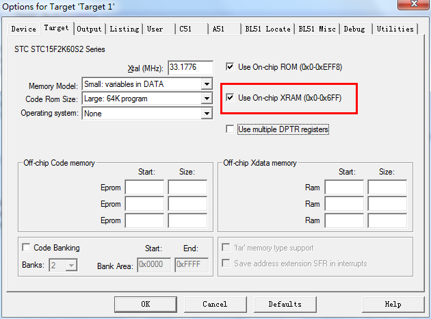

ID:624769 發(fā)表于 2022-8-9 19:25 | 顯示全部樓層
liyago 發(fā)表于 2022-8-9 12:12
用STC15Fxx.H會出現(xiàn)警告,用STC15Fxxxx.H就算數(shù)組是幾萬都不警告。
你沒出警告,不是頭文件的問題,是你KEIL設(shè)置問題。
KEIL 如下,選擇正確的芯片型號,并且在 XRAM 這里打勾,超出了就會出警告了。反之則不會警告。
ID:95375 發(fā)表于 2022-8-10 18:34 | 顯示全部樓層
188610329 發(fā)表于 2022-8-9 19:25
KEIL 如下,選擇正確的芯片型號,并且在 XRAM 這里 ...
確實是這樣,編譯器有好多坑是平時不留意的
