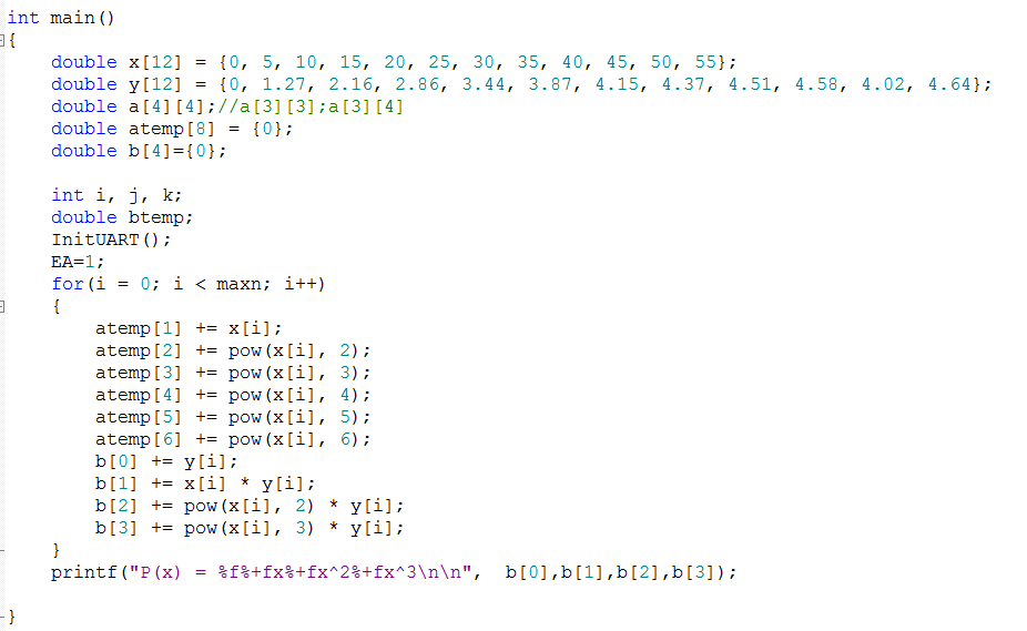

主程序:

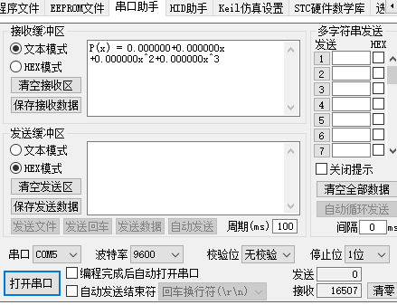

大佬們幫我分析一下:為什么我定義二維數(shù)組double a[4][4],一維數(shù)組b[]的計算值全為0,
然而定義double a[3][3]、double a[3][4]或者int a[4][4] ,一維數(shù)組的計算值正確。

懷疑內(nèi)存溢出了
普通C51單片機(jī)只有256Byte內(nèi)存
一個double有 4Byte
你用了4 x (12+12+4x4+8+4) = 208 Byte
再加上其他變量
可能會超過256Byte
不知道你用哪款單片機(jī)
如果用的是STC
試試把所有double改為double xdata

你這內(nèi)存都溢出到太陽系以外了,怎么可能正常工作,奇怪的是C51鏈接的時候沒有報錯???

maxn=12;

暫時沒有操作a[][],只是定義,后面會用到

用的是STC89C52RC,只有128Byte內(nèi)存,應(yīng)該是內(nèi)存問題,我換款單片機(jī)試試。

確實,內(nèi)存超了居然還能編譯通過

問題解決了,是單片機(jī)內(nèi)存問題,謝謝各位!
