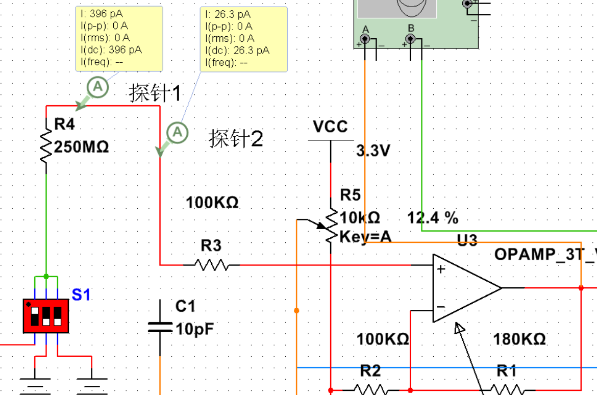

PH電流檢測(cè)對(duì)電流要求高,要求精確到PA級(jí)電流,同一條導(dǎo)線上為什么探針1電流396PA,探針2電流26.3PA?

據(jù)說1mA=1000uA,1uA=1000nA,1nA=1000pA
好奇2個(gè)探針是如何擺放的,如果互換探針測(cè)量又如何

導(dǎo)線打折會(huì)造成電流不一樣吧,PH探頭內(nèi)阻250M以上,PA級(jí)電流會(huì)造成很大誤差,使用的運(yùn)算放大器輸入偏置電流要求小于10PA,我用理想運(yùn)放都達(dá)不到要求。

R3電阻兩端電流分別為-454PA和-99.5PA,流過R3電流到底是多少?

1,為什么要拿仿真結(jié)果來(lái)描述"同一條導(dǎo)線上的電流有很大誤差",同一條導(dǎo)線上,如果是單一回路,你到哪電流都是一樣的
你這是仿真,仿的但并不真,你試一上不連接成一個(gè)回路,一樣有電流,就像這樣
2,你有皮安表嗎?我不認(rèn)為馬云家那種600多塊的表,能測(cè)量到準(zhǔn)確的pA電流
3,理想運(yùn)放都達(dá)不到你要求,你覺得這話有沒有問題?運(yùn)放的全稱叫"運(yùn)算放大器",暫時(shí)認(rèn)為有理想運(yùn)放吧,但凡是一個(gè)理想運(yùn)放都不能解決的運(yùn)放或者放大問題,你覺得這個(gè)世界上還有什么元件能解決這個(gè)問題呢?
其實(shí)這就是一個(gè)簡(jiǎn)單的問題而已:就是仿真和實(shí)際的誤差

如果模擬違反了理論或規(guī)則,請(qǐng)不要認(rèn)真對(duì)待模擬結(jié)果。 在您的情況下,您應(yīng)該始終相信串聯(lián)電路中的電流應(yīng)該是相同的。

實(shí)際LMC6041運(yùn)放輸入偏置電流是小于10PA的,但是仿真這個(gè)電流非常大接近1nA了,我換了理想運(yùn)放偏置電流一樣有400PA,我要檢測(cè)的PH探頭相當(dāng)于一個(gè)電源,電壓50mV,內(nèi)阻非常大有500M歐姆左右,Multisim 14.0是有LMC6041運(yùn)放,但是偏置電流太大與實(shí)際不符,有什么方法調(diào)整運(yùn)放參數(shù)減少電流到10PA以下?
