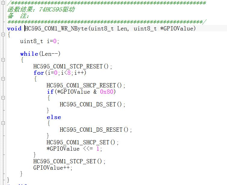

遇到一個指針變量問題,在keil C51下傳入指針后不會改變原始值,然而移植到IAR for AVR 就會改變原始值,是因為內(nèi)核不一樣嗎?
下圖是C51的仿真測試,可以看出2次打印都是0xFFFF,原始值不變。
下圖是AVR的仿真測試,可以看出第1次打印是0xFFFF,第二次打印就是0x0000了。
AVR下經(jīng)過了HC595_COM1_WR_NByte(2,(uint8_t *)&MyTime.Public_10ms);函數(shù)后,原始的值就改變了,C51和AVR的HC595_COM1_WR_NByte函數(shù)是一樣的,下圖就是函數(shù)原型。
ID:78835 發(fā)表于 2022-8-11 10:26 | 顯示全部樓層
臥槽,沒仔細看,C51的我改過了,用了一個臨時變量,傳遞指針變量,所以C51的測試可以,打擾了。。。
void HC595_COM1_WR_NByte(uint8_t Len, uint8_t *GPIOValue)
    uint8_t i=0,Byte=0;
        while(Len--)
                  Byte=*GPIOValue;
                HC595_COM1_STCP_RESET();
                for(i=0;i<8;i++)
                        HC595_COM1_SHCP_RESET();
                        if(Byte & 0x80)
                                HC595_COM1_DS_SET();
                        else
                                HC595_COM1_DS_RESET();
                        HC595_COM1_SHCP_SET();
                        Byte <<= 1;
                HC595_COM1_STCP_SET();
                GPIOValue++;

ID:78835 發(fā)表于 2022-8-13 08:51 | 顯示全部樓層
Hephaestus 發(fā)表于 2022-8-11 20:44
這個帖子并沒有結(jié)束,最關(guān)鍵的問題樓主還是沒有搞清楚。
在c語言里面,正常的做法是傳值,如果是傳指針 ...
之所以傳入指針,是因為方便寫入多個數(shù)據(jù),595級聯(lián)過去,一次要寫入幾個數(shù)據(jù),傳值進去不太方便,傳指針進去,就是變量的地址,我在函數(shù)里面做了右移的操作,改變了原始的值,后面改成用一個臨時變量來操作右移
