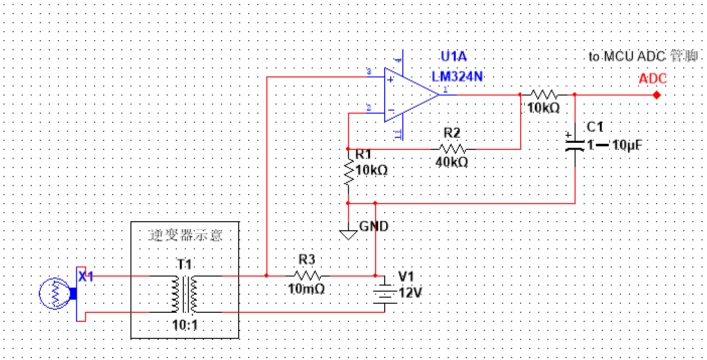

如下圖,大單體鋰電池12V為電源,修正弦波逆變器12Vto220V,通過單片機測量輸入電流。
實際中輸入導線大概有10m歐電阻,直接接兩端做測量電阻使用,同時用LM324N進行同向放大,使用萬用電表可以基本準確測量10m電阻的壓降,經(jīng)過LM324N放大后的電壓也基本準備,但是:把LM324N放大輸出到單片機(使用Attiny88)的ADC引腳,不管怎么調(diào)節(jié)測量頻率,測量值一直在無規(guī)律大范圍的跳變。

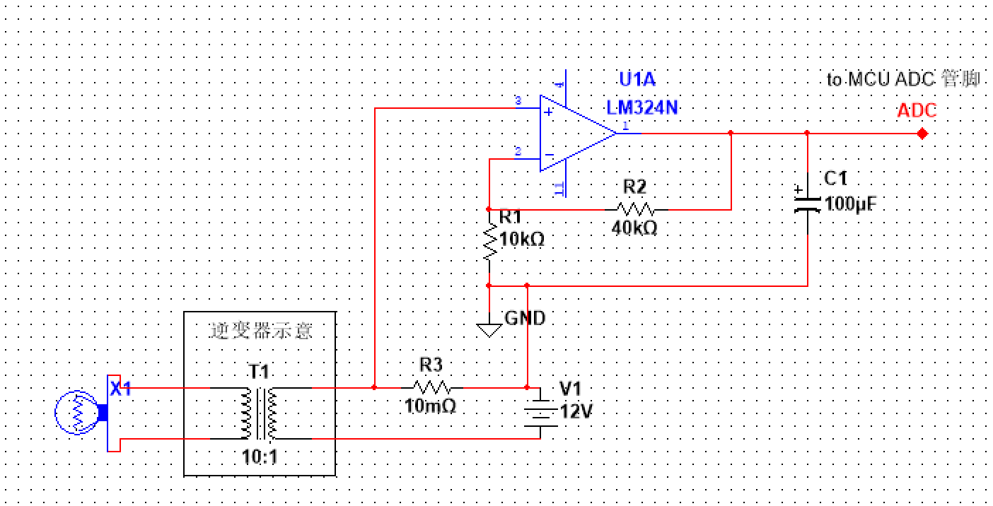

個人猜測:是因逆變器實際輸入電流是高頻脈沖方波,導致MCU的ADC測量存在較大誤差,于是在放大器的輸出端并聯(lián)的一個100uF的電容,ADC測量值就沒有怎么波動了,但是測量值完全沒有規(guī)律,萬用電表測量1A~10A,ADC測量值在3~4A顯示,且沒有線性關(guān)系。
請問各位大佬,逆變器輸入電流如何準確測量?

測電流問題,本論壇有幾個相似的帖子,解決方案有:
(1)選擇一款合適的運放:選用高精度差分運放;
(2)做低通濾波,濾除高頻信號;
(3)進ADC前做一下跟隨;
(4)降低ADC采樣頻率;
(5)其它措施,請高手補充。

示波器看看信號是否受干擾太大。

任何運放的都輸出電壓不可能到0,所謂R2R輸出運放也不過是接近0而已。

1,10mR測量就不要用LM324了,1A電流對應的電壓才10mV,LM324的輸入偏移電壓:7mV,誤差很大的
2,不要給仿真電路,給實際電路,最好是電路文件
3,數(shù)據(jù)說明清楚,最好有個對比,自己和別人能看得明白一點
4,逆變頻率高的話,實際的電流會是一個相對穩(wěn)定的,不會是方波的,畢竟有電感和電容存在

4、11腳是如何接的?
