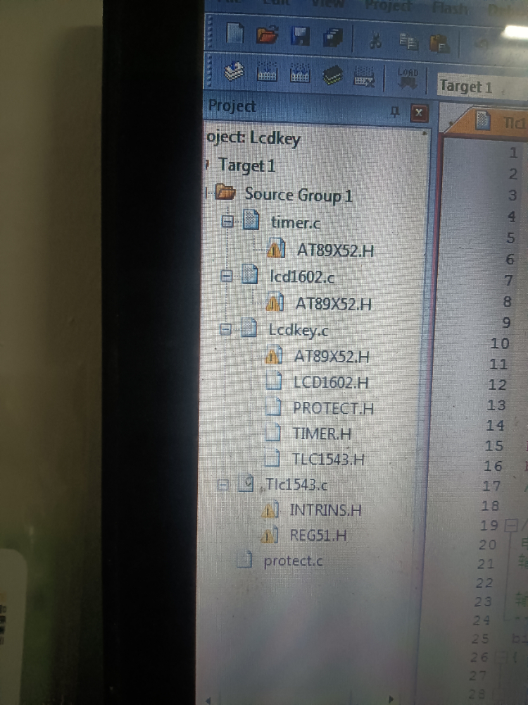

師傅們晚上好
麻煩您們幫忙看看我這個是少了什么?應(yīng)該怎么辦呢?謝謝師傅們了。
ID:123289 發(fā)表于 2022-8-31 08:18 | 顯示全部樓層
你告訴平臺:用的是89C52芯片,要求平臺按照89C52的規(guī)定進行編譯。
平臺報告你:它的器件庫里沒有找到89C52。
ID:59202 發(fā)表于 2022-9-1 00:04 | 顯示全部樓層
先去學一下keilc51的使用
ID:883242 發(fā)表于 2022-9-1 20:51 | 顯示全部樓層
連這么基本的元件都沒有,說明你用的軟件不是C51而是RealViewMDK。
