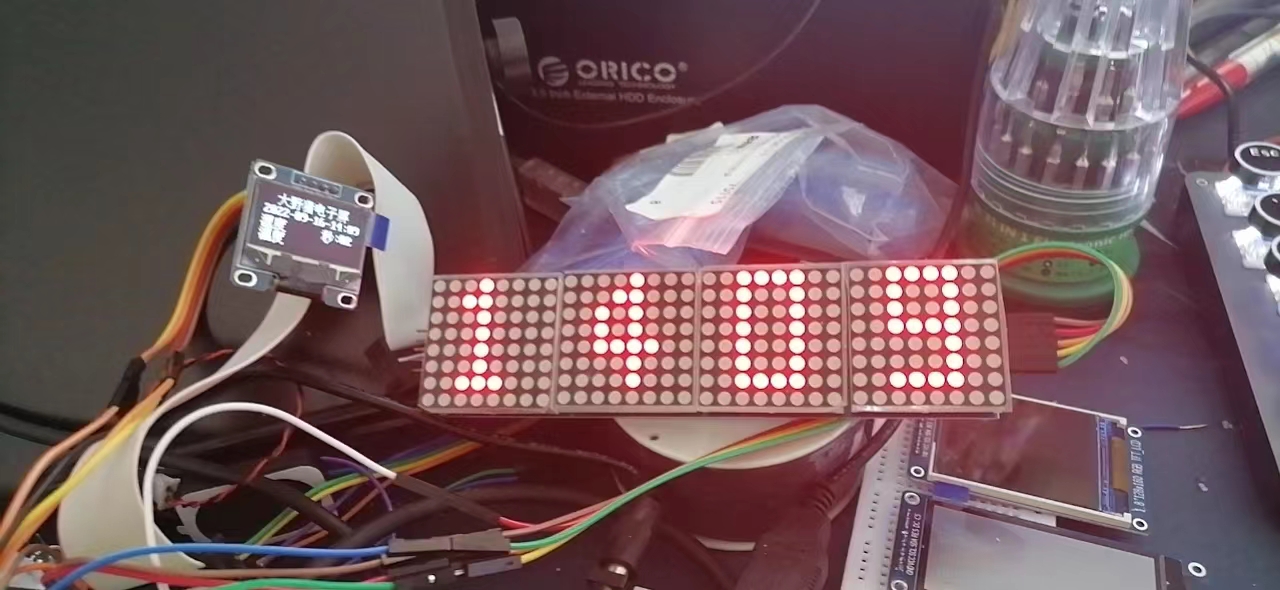

制作出來(lái)的實(shí)物圖如下:
MAX7219點(diǎn)陣屏

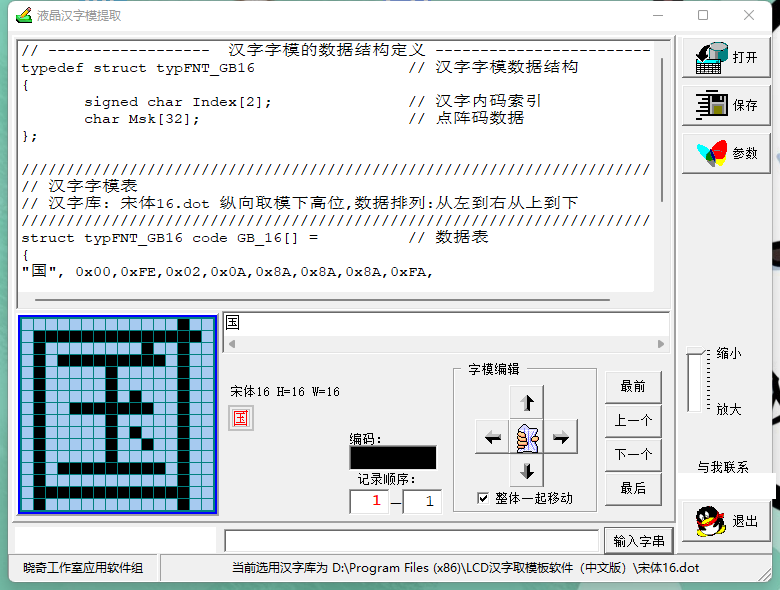

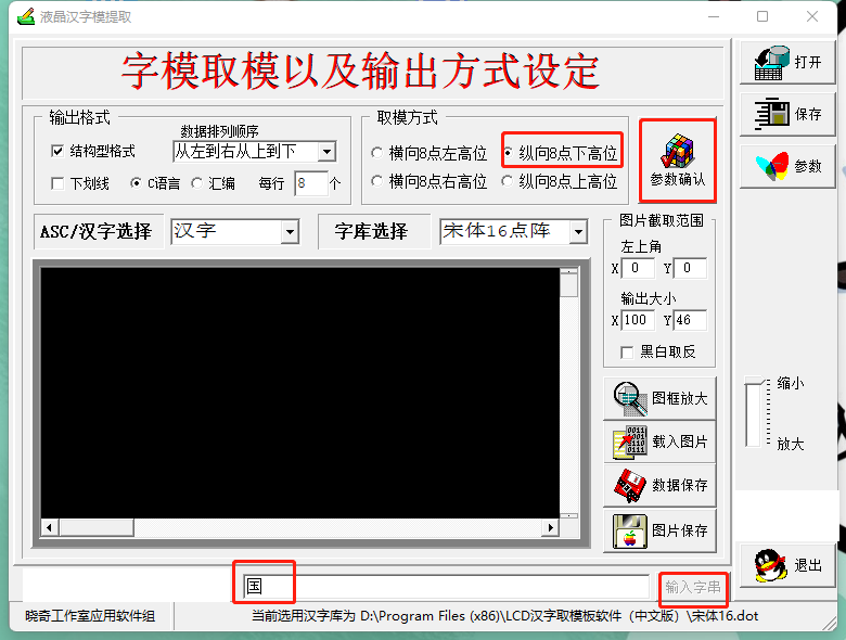

ID:1042254 發(fā)表于 2022-9-17 10:20 | 只看該作者
MAX7219點(diǎn)陣屏 字庫(kù)軟件設(shè)置,由于軟件這里不能傳大家自行搜索下載
LCD漢字取模板軟件(中文版).7z
7.14 MB, 下載次數(shù): 10, 下載積分: 黑幣 -5
