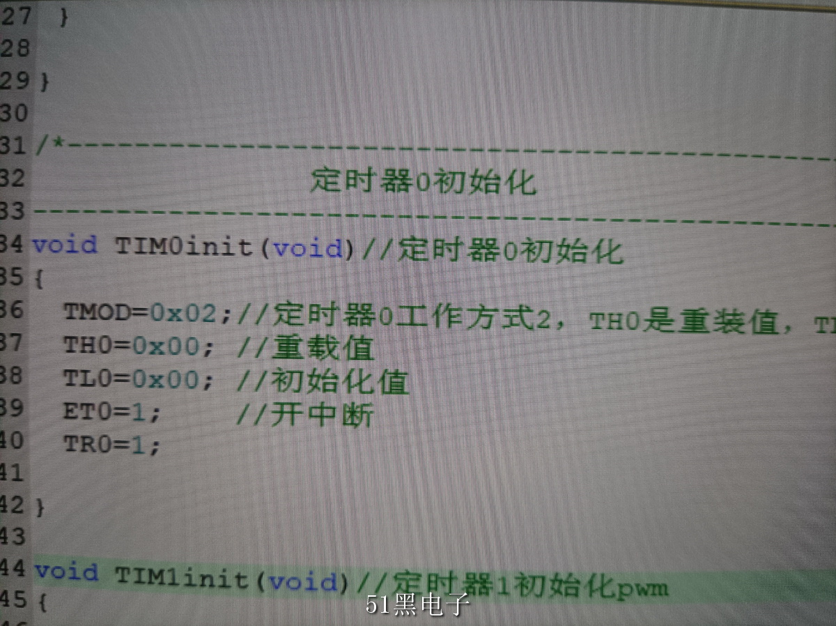

51單片機(jī)的紅外遙控用定時(shí)器0,pwm調(diào)速用定時(shí)器1,分開(kāi)能用合起來(lái)就不能用
ID:1044977 發(fā)表于 2022-10-8 17:01 來(lái)自觸屏版 | 只看該作者 |只看大圖 回帖獎(jiǎng)勵(lì) |倒序?yàn)g覽 |閱讀模式

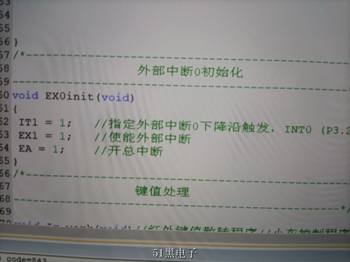

第一是pwm調(diào)速的,后面兩個(gè)是紅外用的
ID:68189 發(fā)表于 2022-10-8 22:31 | 只看該作者
看你怎么合了,,,TMOD是定時(shí)器共用寄存器,如果像圖中那樣直接用的話,就有問(wèn)題了.
應(yīng)該用"|="來(lái)賦值 .
ID:235438 發(fā)表于 2022-10-9 00:45 | 只看該作者
寄存器初始化盡量不要直接用 = 來(lái)賦值,最好用 ~ 或者 | 這樣才可靠

ID:123289 發(fā)表于 2022-10-9 14:39 | 只看該作者
仔細(xì)看看,TMOD的8個(gè)位,分別控制什么?如何賦值,是最基礎(chǔ)的東東吧。
