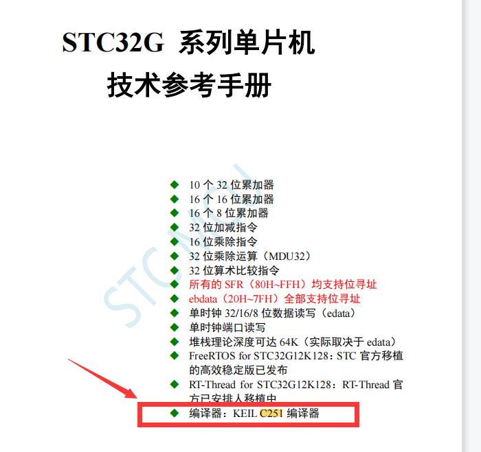

二、開(kāi)發(fā)環(huán)境搭建 在我們上一章的末尾講了如何下載這個(gè)示波器的資料,在這個(gè)資料包里可以看到一個(gè)《STC32G12K128數(shù)據(jù)手冊(cè)-20220921》的文件(STC32G的編程手冊(cè),可以去官網(wǎng)下載最新版本,每個(gè)版本更新的內(nèi)容會(huì)在手冊(cè)最末尾詳細(xì)列出,請(qǐng)注意),首先第一步我們需要在電腦上搭建開(kāi)發(fā)環(huán)境。從下圖展示的手冊(cè)封面我們就可以看到這個(gè)STC32G需要用C251的編譯器,所以我們首先得先安裝C251的編譯器才能接著往下(PS:目前stc家的MCU,除了stc32必須要用C251之外,別的型號(hào)均可以用C51編譯器)。

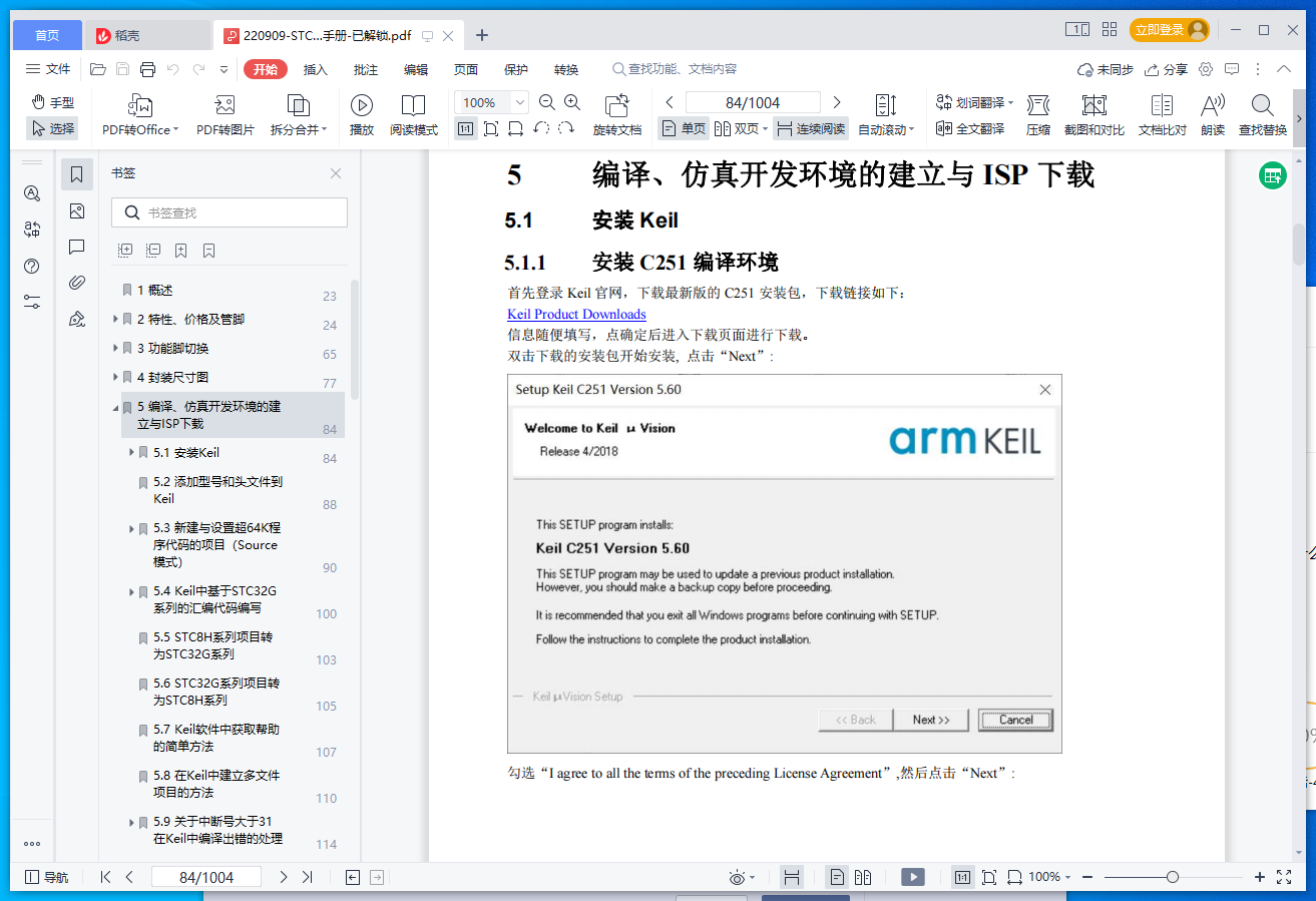

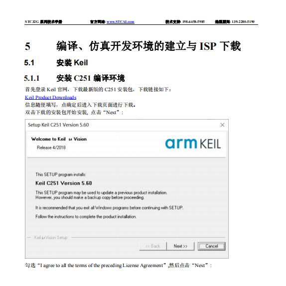

2.1、C251安裝 首先我們需要安裝STC32G這顆芯片手冊(cè)里推薦的C251編譯器。(PS:很多人可能會(huì)說(shuō)可以用KEIL5或者VScode搭建開(kāi)發(fā)環(huán)境,因?yàn)檫@些軟件用起來(lái)熟悉且方便快捷,但是鑒于官方推薦這個(gè),且官方例程都是以此編寫的,所以我個(gè)人強(qiáng)烈建議開(kāi)發(fā)者尤其是新入門的開(kāi)發(fā)者一定要按照手冊(cè)推薦的來(lái))。這里用到的C251的安裝包可以去官網(wǎng)下載,也可以去群文件下載,安裝步驟參考數(shù)據(jù)手冊(cè)(5.1章節(jié))。
下載附件
2022-10-9 17:11 上傳
這里有一個(gè)注意事項(xiàng),相信很多小伙伴電腦上都裝了KEIL4或者KEIL5,可能大家會(huì)好奇,這些軟件會(huì)不會(huì)對(duì)這個(gè)C251有影響,手冊(cè)里其實(shí)給了答案,具體的內(nèi)容如下所示。這里直接告訴大家答案,不影響,所以不需要卸載那些軟件就可直接用。
下載附件
2022-10-9 17:11 上傳

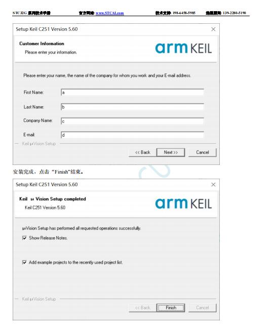

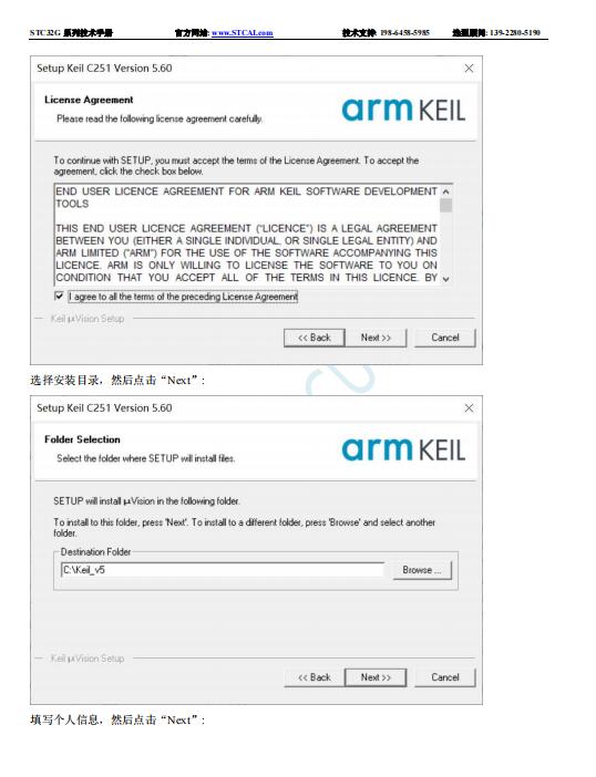

看完了上面的注意事項(xiàng),這里為了大家看起來(lái)方便,我把安裝步驟都截圖出來(lái)了,具體安裝步驟如下圖所示,希望能對(duì)大家有所幫助。
下載附件
2022-10-9 17:11 上傳
下載附件
2022-10-9 17:11 上傳
下載附件
2022-10-9 17:11 上傳

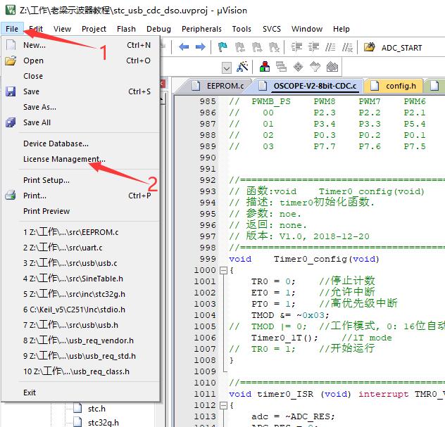

2.2、C251 熟悉KEIL的朋友都知道,這些個(gè)軟件都是需要注冊(cè)的,辦法和C51基本類似,具體的操作步驟可以去搜索(WIN10務(wù)必使用管理員模式運(yùn)行)

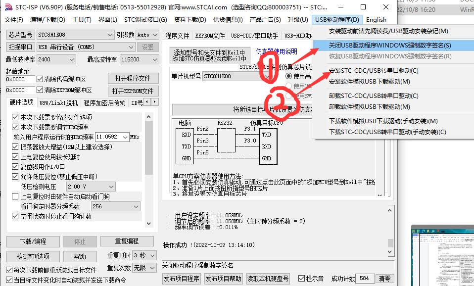

2.3下載軟件下載安裝(可以官網(wǎng)直接下載當(dāng)前版本stc-isp-15xx-v6.90P.zip) 因?yàn)檫@個(gè)軟件最近更新速度屬實(shí)太快,這里僅以這個(gè)P版本入手,解壓之后直接雙擊.EXE就可以運(yùn)行。打開(kāi)軟件之后,首先在這里安裝一下驅(qū)動(dòng)。

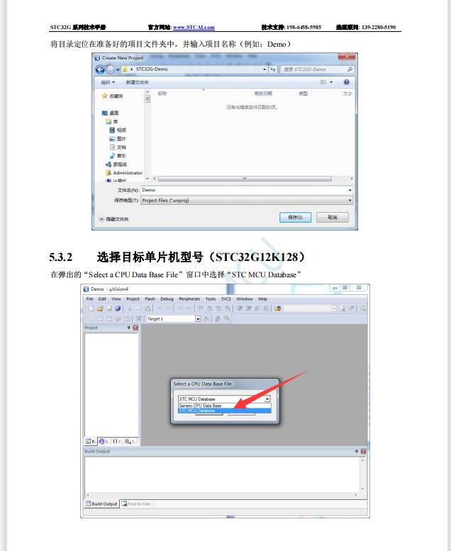

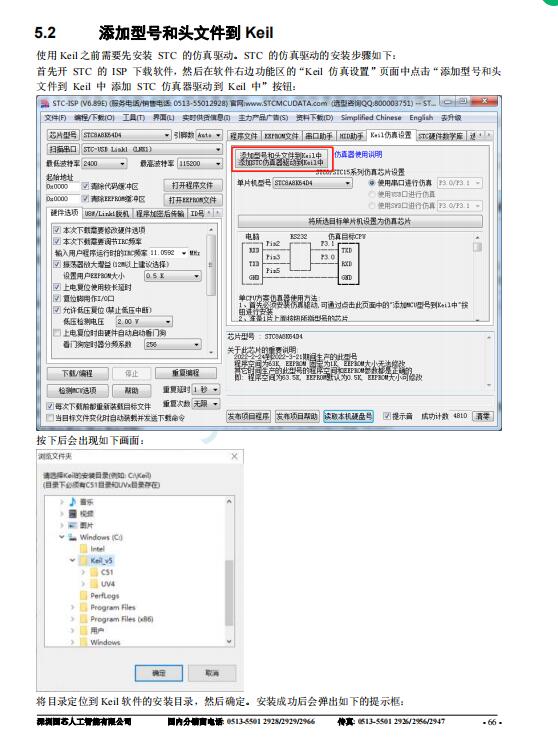

2.4添加芯片型號(hào)(參考手冊(cè)5.2的章節(jié)) 因?yàn)檫@個(gè)芯片的型號(hào)不是這個(gè)KEIL公司旗下的產(chǎn)品,所以默認(rèn)軟件是不帶這個(gè)芯片型號(hào),這里我們需要把芯片型號(hào)添加進(jìn)去,不然不能編譯下載,具體的實(shí)現(xiàn)過(guò)程參考下圖。(不得不說(shuō)這個(gè)導(dǎo)入芯片信號(hào)的功能做的還可以。)
下載附件
2022-10-9 17:11 上傳
下載附件
2022-10-9 17:11 上傳

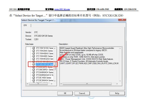

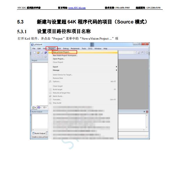

做到上一步就表示已經(jīng)成功的安裝了芯片包,如果你還是不確定自己有沒(méi)有安裝成功的,可以看一下手冊(cè)的5.3的章節(jié),如果出現(xiàn)下面圖片芯片選擇的步驟,且能看到STC32開(kāi)頭的的芯片型號(hào),說(shuō)明你已經(jīng)安裝成功了。
下載附件
2022-10-9 17:11 上傳
下載附件
2022-10-9 17:11 上傳
下載附件
2022-10-9 17:11 上傳

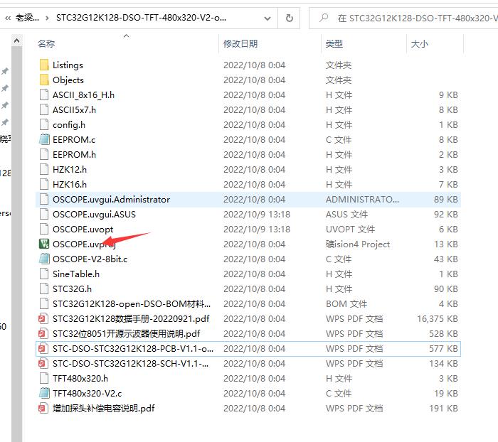

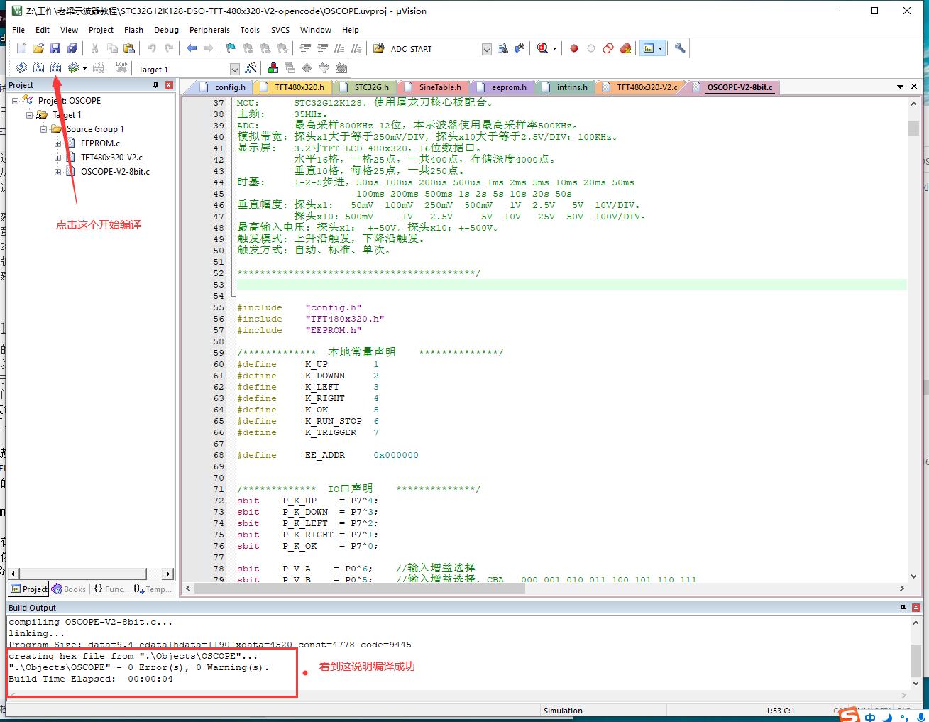

2.5編譯代碼 我們之前下載下來(lái)的資料包里有一個(gè)現(xiàn)成的代碼,如下圖所示:
下載附件
2022-10-9 17:11 上傳
編譯器安裝成功之后,我們可以直接雙擊打開(kāi)這個(gè)程序進(jìn)行編譯,看到下圖中的框說(shuō)明開(kāi)發(fā)環(huán)境已經(jīng)搭建成功了

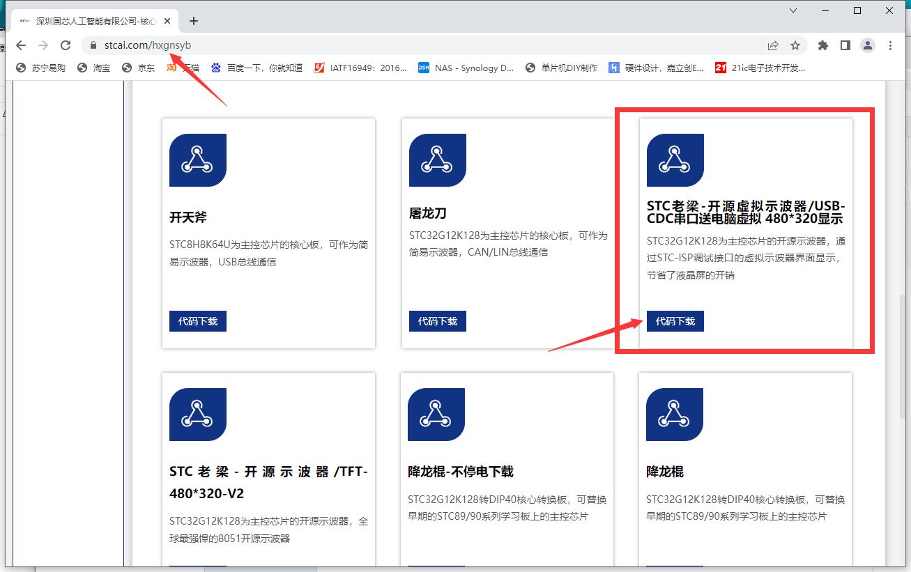

官方宣傳的時(shí)候,就說(shuō)過(guò)這個(gè)STC32G或者說(shuō)這個(gè)開(kāi)源示波器是可以使用USB_CDC來(lái)虛擬串口,甚至使用軟件的上位機(jī)來(lái)監(jiān)測(cè)波形的,咨詢了一下官方,他們就有現(xiàn)成的DEMO程序,可以直接基于這個(gè)運(yùn)行,而且開(kāi)源。那我們先去官網(wǎng)下載最新的usb—CDC的代碼(STC所有的代碼都可以在官網(wǎng)下載,新官網(wǎng)和舊官網(wǎng)總有一個(gè)會(huì)有的),不想去官網(wǎng)的小伙伴也可以直接附件下載(見(jiàn)附件里得《STC32G12K128-DSO-USB-CDC-PC-480x320-V2-opencode-20220819.ZIP》)。

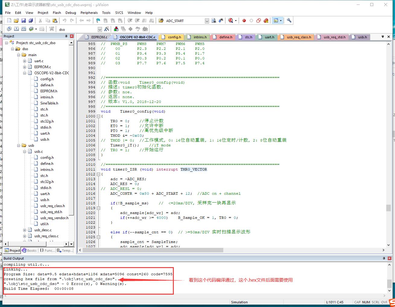

首先還是和之前一樣,打開(kāi)這個(gè)下載下來(lái)的程序,然后直接編譯,出現(xiàn)下圖的樣子表示程序編譯成功。

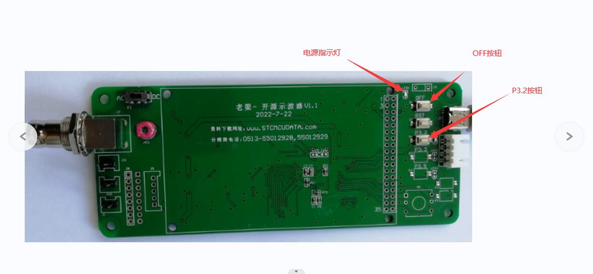

3.2程序下載 將示波器的板子通過(guò)TYPEC連接電腦,板子上一顆電源指示燈亮起,隨后按下P3.2的按鍵不要松開(kāi),此時(shí)按一下OFF按鈕,隨后松開(kāi)OFF按鈕,最后在松開(kāi)P3.2按鈕,然后就可以實(shí)現(xiàn)USB直接下載程序了。(不得不說(shuō)這個(gè)功能很好,可以剩下一個(gè)USB轉(zhuǎn)TTL的錢,只需要一根TYPEC的線就可以輕松下載。對(duì)后期的批量生產(chǎn)也是一個(gè)非常好的助力,且官方提供了很多USB的相關(guān)應(yīng)用,可以快速上手哈哈)
下載附件
2022-10-9 17:11 上傳

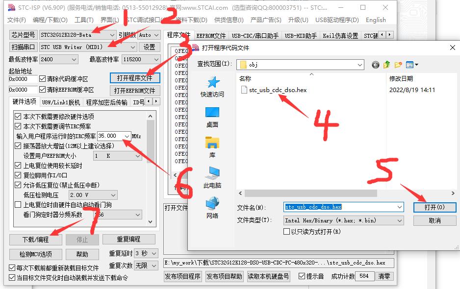

下載軟件上的具體設(shè)置參考下圖,注意如果上述操作沒(méi)有問(wèn)題,在下圖中的數(shù)字2指向的箭頭的框里就會(huì)出現(xiàn)“STC USB Writer(HID)”的字眼。

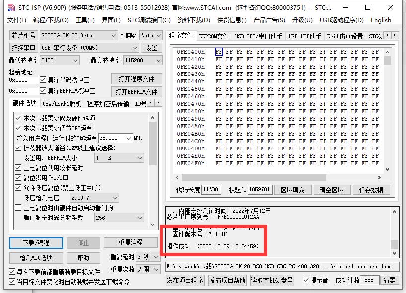

下載成功后會(huì)提示如下信息

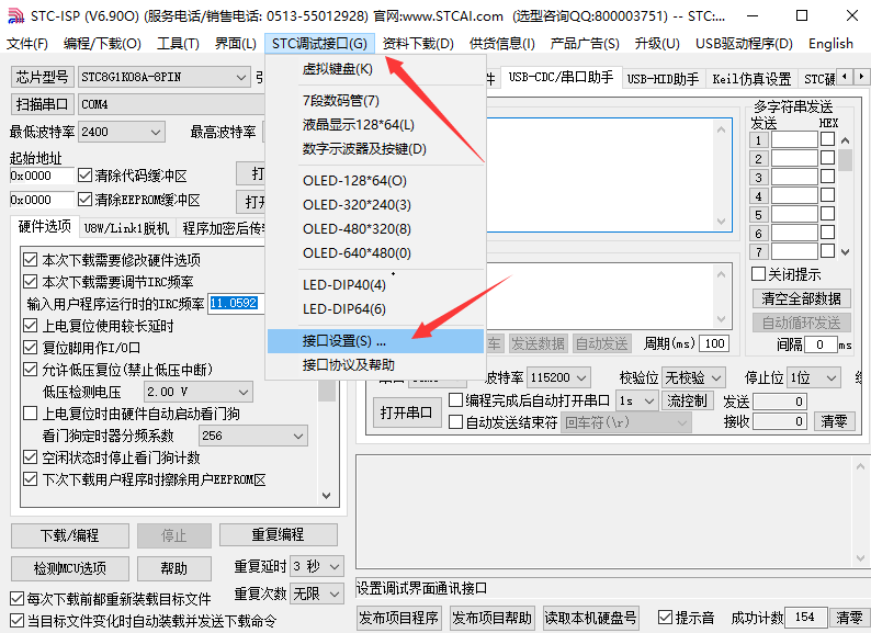

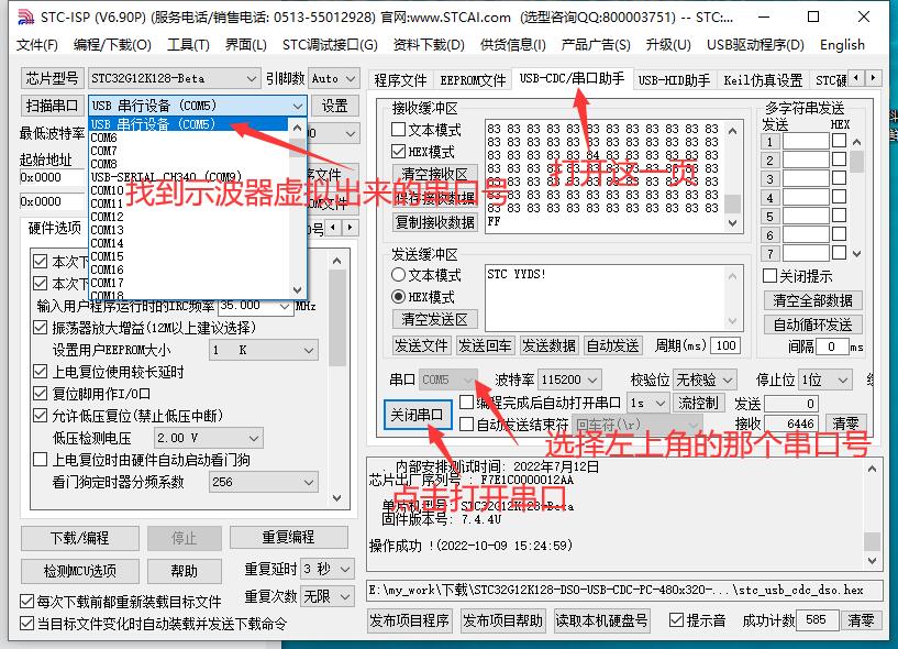

四、簡(jiǎn)單測(cè)試 4.1將示波器的板子通過(guò)TYPEC的數(shù)據(jù)線連接電腦,然后先將調(diào)試的信息綁定到cdc串口上,具體操作參考下圖
下載附件
2022-10-9 20:09 上傳
下載附件
2022-10-9 17:11 上傳

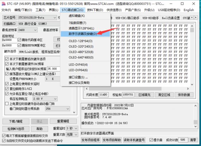

4.2通過(guò)下圖所示操作,打開(kāi)我們的虛擬調(diào)試窗口(示波器的上位機(jī)軟件,可以再這個(gè)軟件里看到我們采集到的波形)
下載附件
2022-10-9 17:11 上傳

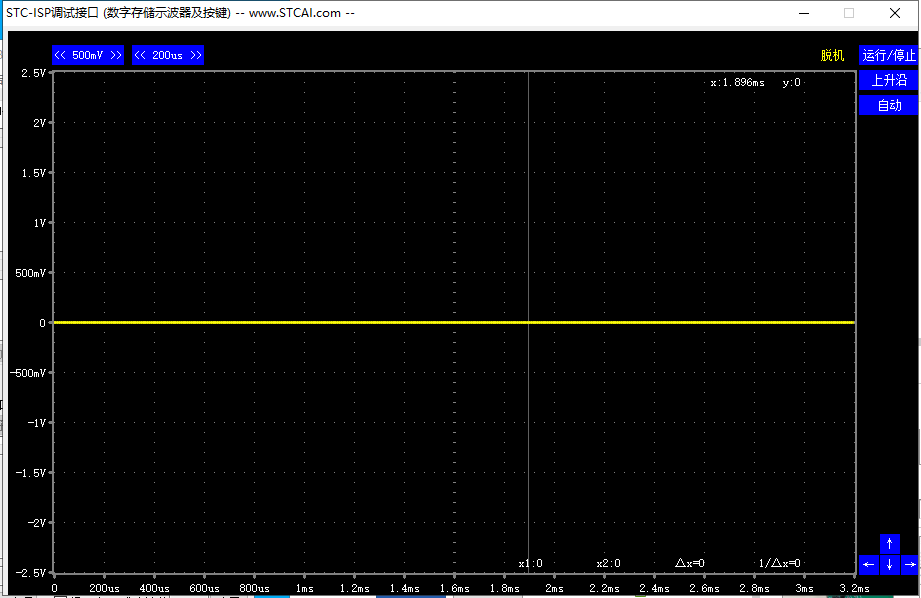

4.3打開(kāi)之后,會(huì)彈出一個(gè)如下所示的界面,這個(gè)界面就是我們示波器的操作界面了,但是此時(shí)可以看到軟件的右上角有一個(gè)黃色的“脫機(jī)”的字眼,表示我們的板子還沒(méi)有鏈接上。

4.4如下圖所示步驟,打開(kāi)串口

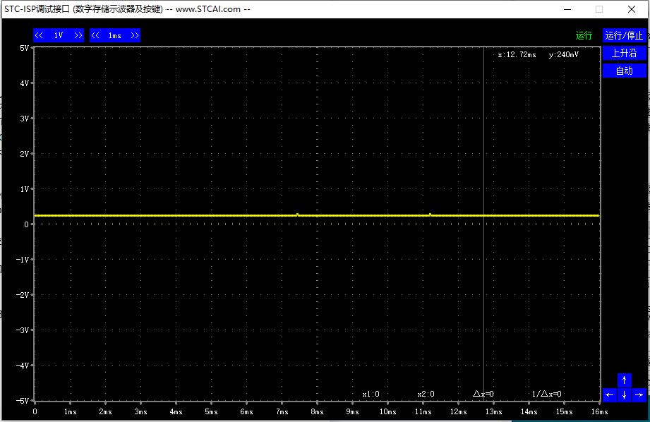

可以看到此時(shí)軟件上依然是一條黃色的直線,切界面沒(méi)有明顯的變化,但是界面右上角的“脫機(jī)”字眼已經(jīng)變成了綠色的“運(yùn)行”的字眼,表示此時(shí)已經(jīng)鏈接成功了,因?yàn)榇藭r(shí)我們的探頭那里沒(méi)有接任何的線,采集到的電壓一直是0V,所以會(huì)屏幕中間0V位置出現(xiàn)一條直線。(PS:這個(gè)界面內(nèi)右鍵單擊可以打開(kāi)設(shè)置功能哦~)

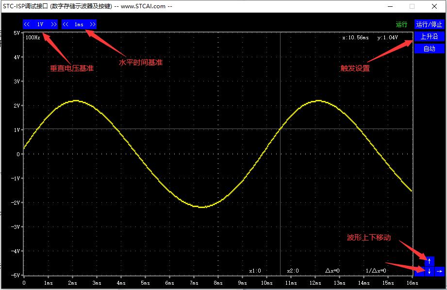

這里我們先來(lái)介紹一下這個(gè)示波器界面上的一些按鈕和功能:
下載附件
2022-10-9 21:29 上傳

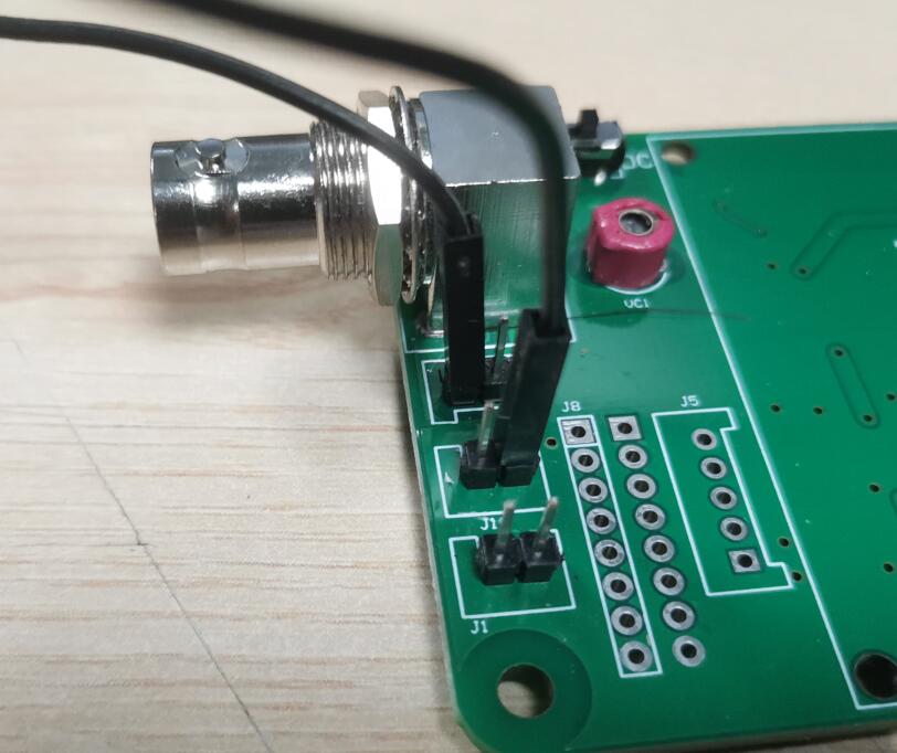

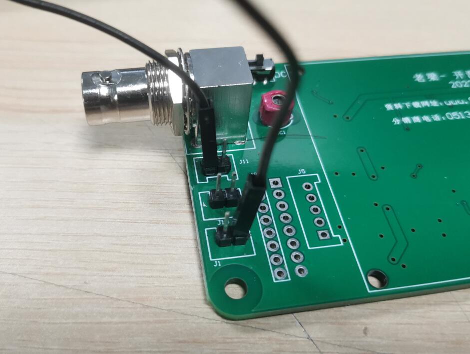

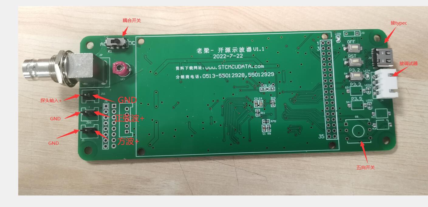

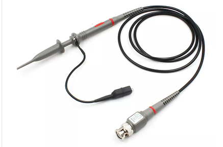

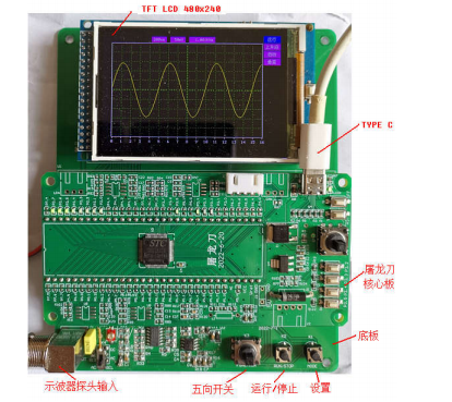

如上圖所示,左上角的兩個(gè)按鈕可以調(diào)節(jié)垂直電壓基準(zhǔn)和水平電壓基準(zhǔn),右邊的運(yùn)行/停止按鈕可以選擇暫;蛘邌(dòng),上升沿的按鈕可以單擊切換作為 上升沿或者下降沿使用。右下角的四個(gè)按鈕可以控制波形整體上下左右的移動(dòng)。 了解完了示波器的界面,我們可以再回過(guò)頭來(lái)看看我們手上的板子,板子上自帶了一個(gè)正弦波信號(hào)輸出端口和方波輸出端口。一個(gè)紅色的可調(diào)電容,一個(gè)白色的接調(diào)試器的端口(沒(méi)有調(diào)試器也不影響正常使用),且他還貼心的預(yù)留了一個(gè)示波器采集信號(hào)的端口,相信用過(guò)示波器的小伙伴都知道示波器一般自帶表筆(如下下圖所示),考慮到很多小伙伴沒(méi)有這個(gè)表筆,所以特地預(yù)留了一個(gè)接口方便我們直接插線使用,下文測(cè)試我就是只使用了一根杜邦線完成測(cè)試。

為了照顧沒(méi)有表筆的小伙伴,這里我只使用杜邦線開(kāi)始測(cè),首先我們先測(cè)試一下方波的功能,杜邦線如下圖連接
下載附件
2022-10-9 17:11 上傳

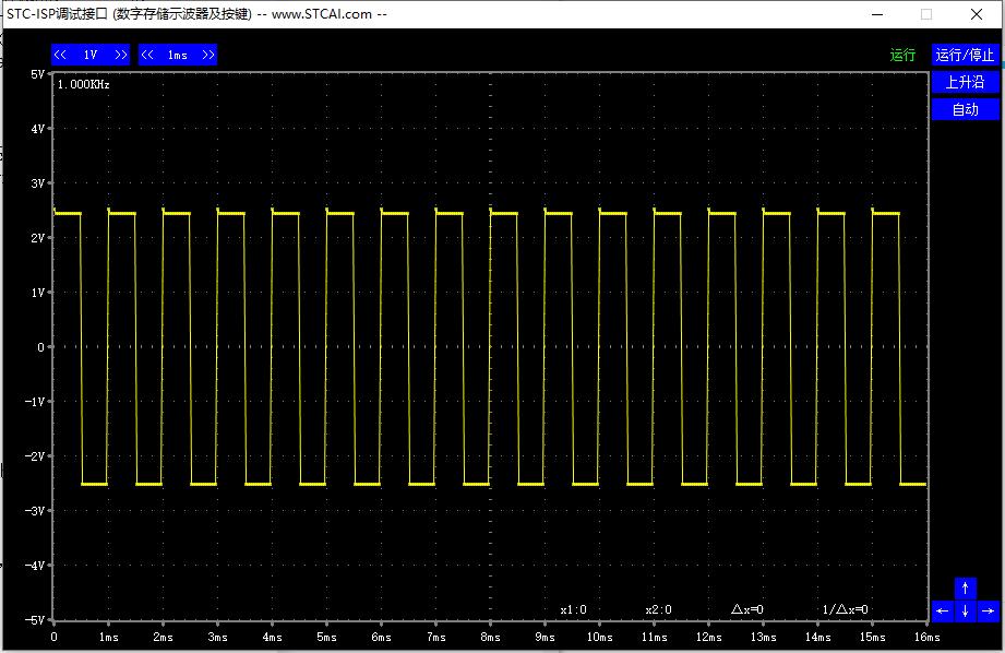

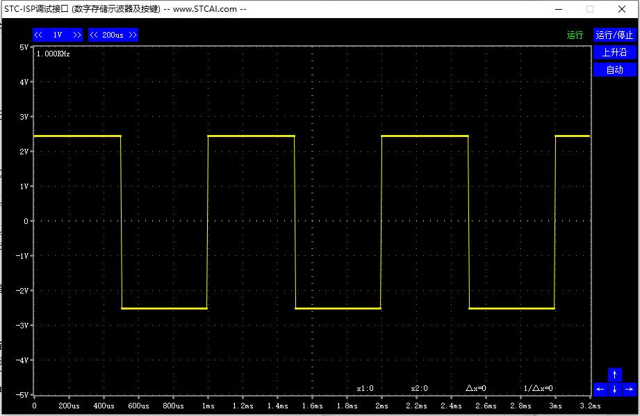

此時(shí),我們就可以在界面看到一個(gè)如下圖所示的方波(可能波形出現(xiàn)的位置有所區(qū)別,我們可以用界面右下腳的上下按鈕稍作調(diào)節(jié),一般調(diào)節(jié)到屏幕中間位置比較合適,便于觀察)
下載附件
2022-10-9 17:11 上傳

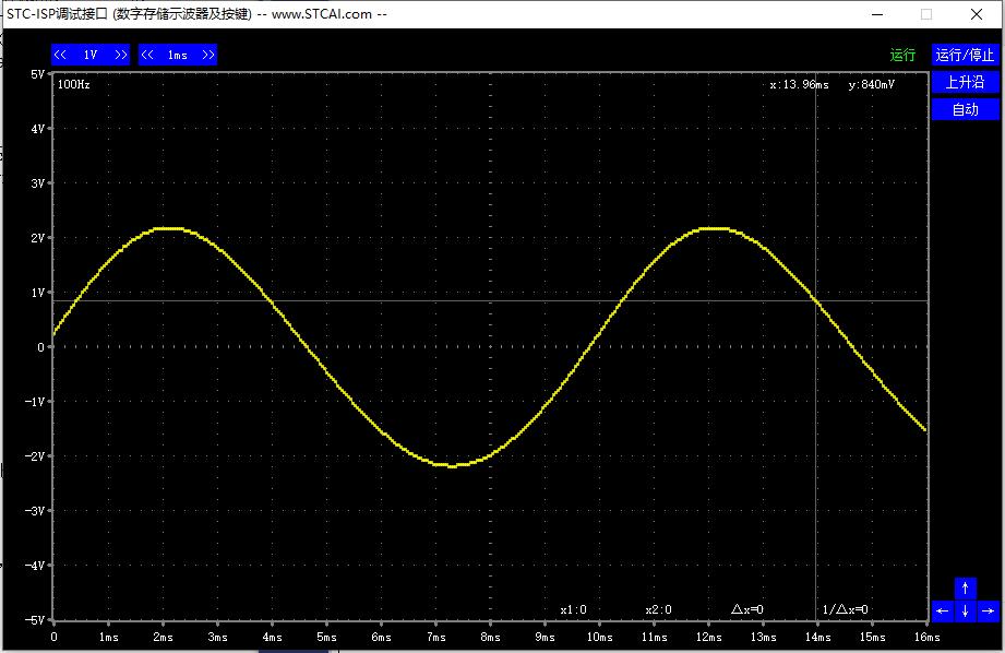

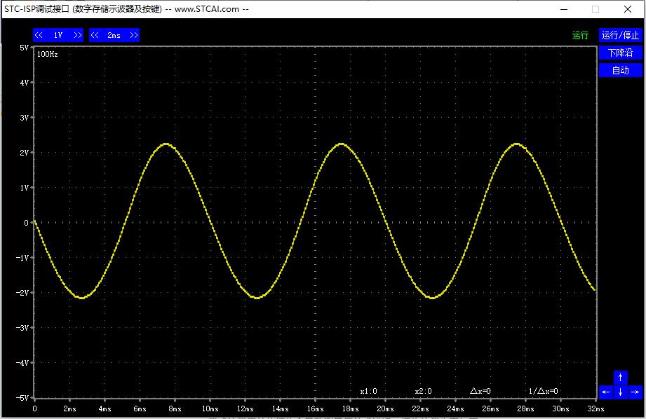

其次測(cè)試一下正弦波信號(hào),杜邦線如下圖連接
下載附件
2022-10-9 17:11 上傳
此時(shí)我們可以再屏幕看到一個(gè)如下圖所示的正弦波。
下載附件
2022-10-9 17:11 上傳
當(dāng)然示波器只要是電信號(hào)都能測(cè)量,要想測(cè)別的信號(hào)也可以把探頭﹢和gnd兩根線接到別的電路里去測(cè)量波形了(注意盡量別測(cè)太高的電壓,注意安全)。到這里為止,相信屏幕面前的你們已經(jīng)能正常使用這個(gè)示波器了,但是為了進(jìn)一步的探究這個(gè)示波器的功能

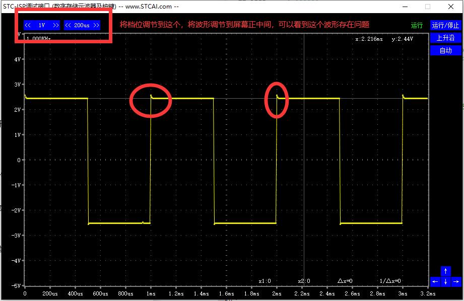

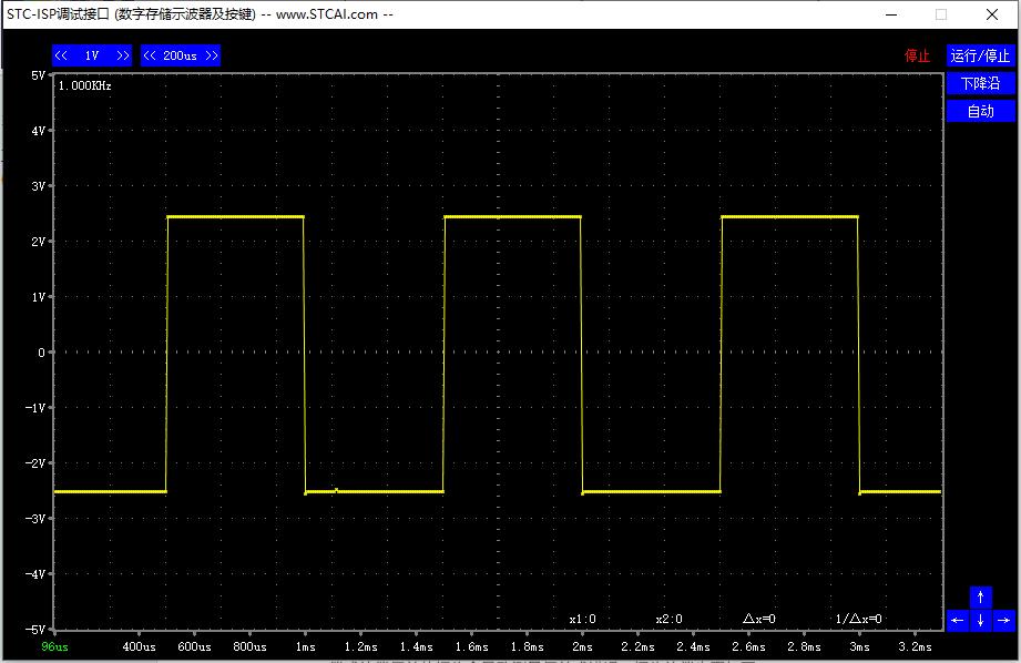

參考上面方波測(cè)試的那個(gè)接線,在示波器上位機(jī)上顯示方波,將他調(diào)到合適的位置和顯示大小,可以看到他在上升沿的邊緣上明顯存在過(guò)補(bǔ)償。再上一章下載到的資料包里,有一個(gè)《增加探頭補(bǔ)償電容說(shuō)明.pdf》的文檔,據(jù)文檔介紹,出現(xiàn)這種問(wèn)題只需要調(diào)節(jié)板子上的可調(diào)電容就可以解決。 這里我把我把板子上的電容稍稍逆時(shí)針旋轉(zhuǎn)了一下,波形就正常了,四四方方的一個(gè)方波,具體效果如下:
下載附件
2022-10-9 17:11 上傳
