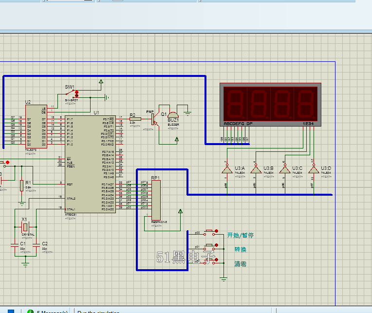

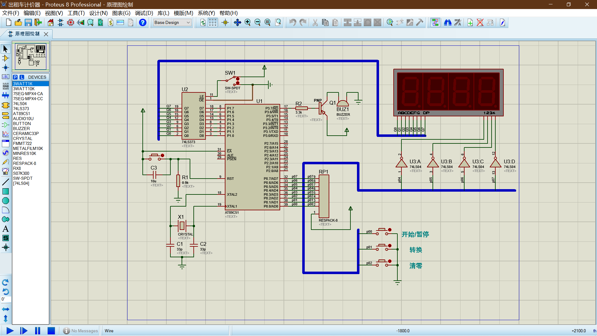

本設(shè)計的是一個基于單片機AT89C51的出租車自動計費設(shè)計,附有復(fù)位電路,時鐘電路,鍵盤電路等。復(fù)位電路是單片機的初始化操作,除了正常的初始化外,為擺脫困境,通過復(fù)位電路可以重新開始。時鐘電路采用12MHz的晶振,作為系統(tǒng)的時鐘源,具有較高的準(zhǔn)確性。
在上電時四位共陽極74EG-MPX4-CA數(shù)碼管顯示最初的起步價,里程收費,汽車行駛時間,通過按鍵可以切換起步價,里程收費,汽車行駛時間。通過按鍵模擬出租車的運行,暫停,停止。在74EG-MPX4-CA液晶上可以顯示運行的時間,運行時暫停的時間,以及所用的費用。在這里主要是以AT89C51單片機為核心控制器,P3口接74EG-MPX4-CA液晶顯示模塊,P0口接按鍵的,通過按鍵輸入。
計價規(guī)則:
  用時間模擬路程,前三秒以內(nèi)8.00元,若超出3秒
每增加一秒,價格增加1元。用數(shù)碼管顯示價錢和
時間(用一個按鍵控制顯示時間或價錢)
單片機源代碼

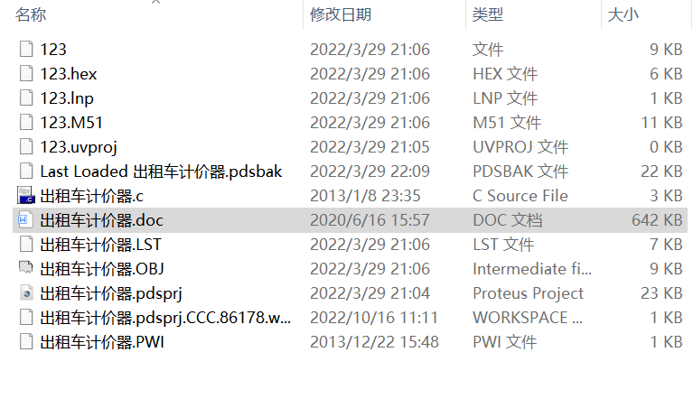

Keil代碼和Proteus8.8仿真word文檔下載: 出租車計價器.zip (546.1 KB, 下載次數(shù): 71)
