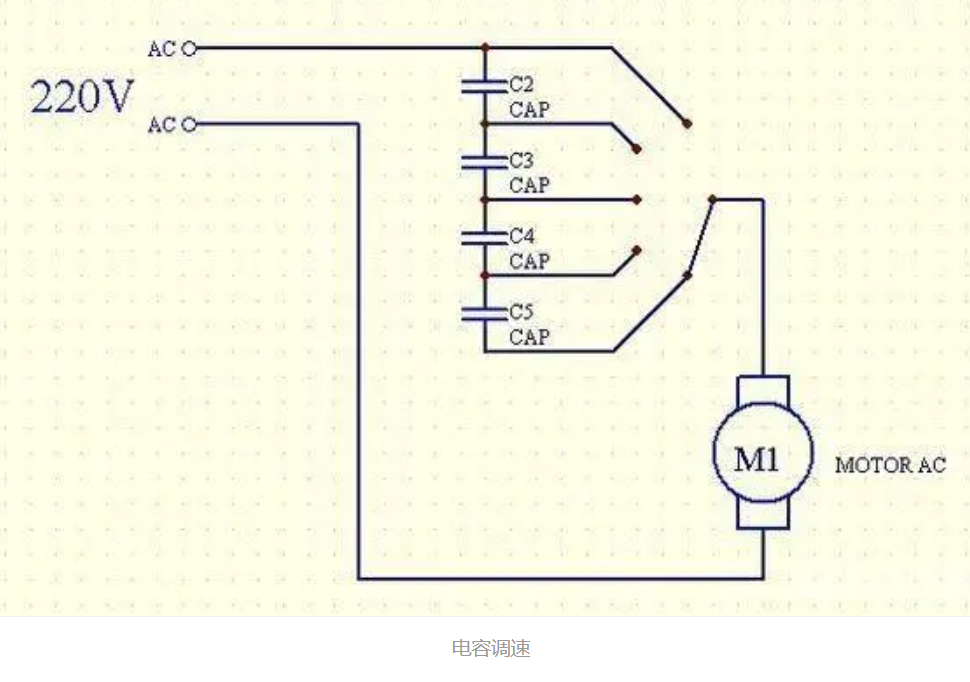

看很多電容調(diào)速器里都不并聯(lián)泄放電阻,為什么,沒有電阻的話會有什么危害。
風(fēng)扇改降速,調(diào)速開關(guān)閉合正常轉(zhuǎn)速,關(guān)閉調(diào)速開關(guān),通過2.4UF的電容限流降速。調(diào)速開關(guān)偶爾出現(xiàn)火花放電。串電阻還是并電阻,用多大的電阻合適。

一個(gè)風(fēng)扇開關(guān)沒有必要加消火花電路,加了還會造成關(guān)不斷問題。

這個(gè)接法相當(dāng)于短路 2.4uF 電容,弄出個(gè)“啪啪啪”聲感覺很爽歪歪么?

可以并聯(lián)1M的電阻嗎

并聯(lián)1M電阻達(dá)不到消開關(guān)火花的目的,多此一舉。
