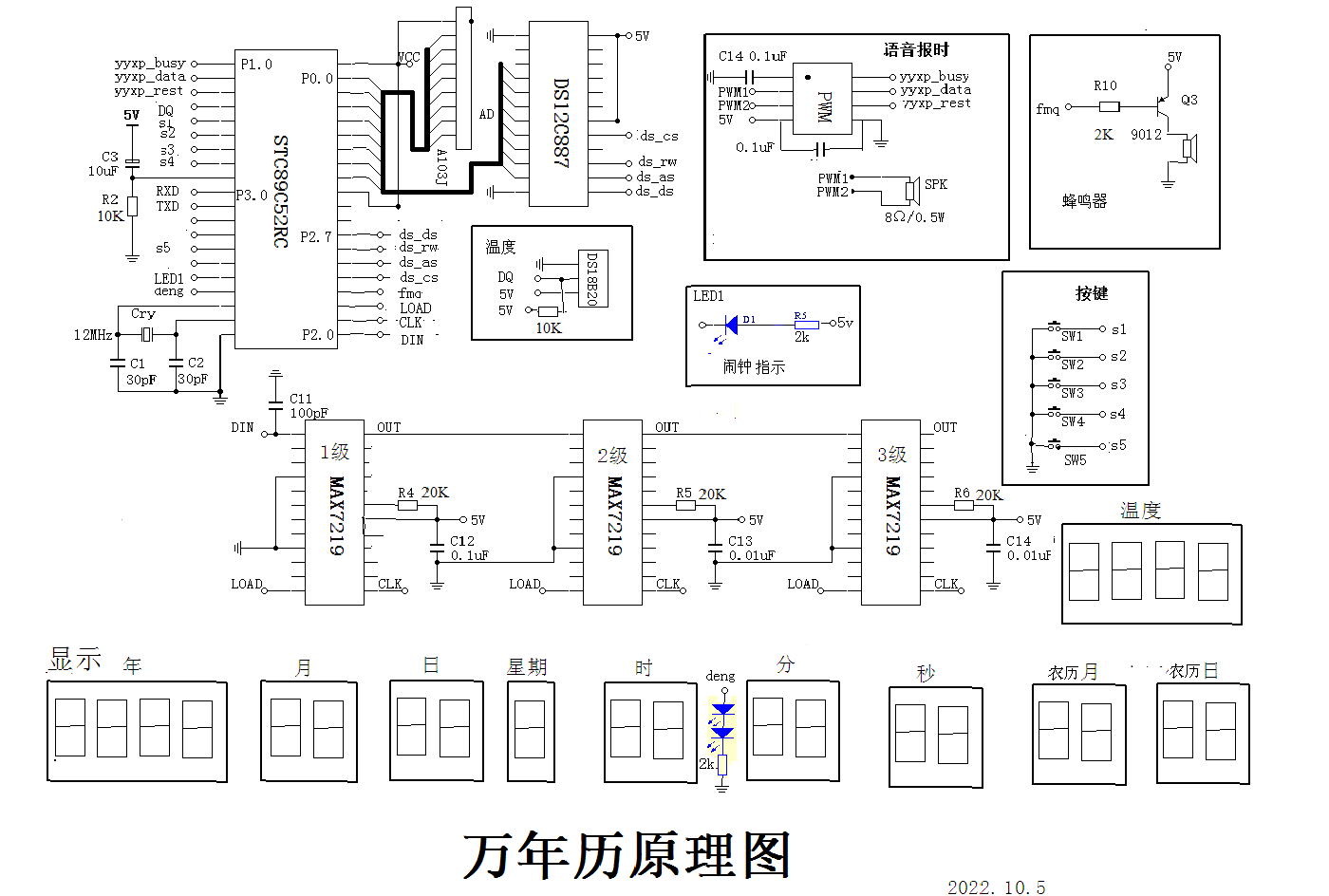

長期以來,一直想做一個大數(shù)碼管萬年歷,但大數(shù)碼管筆段大都為幾個LED串聯(lián)組成,顯示部分需要較高的電壓,不能與單片機共用5v電源。這將使電路復雜化。前些時候受本論壇一個網友的啟發(fā),時間顯示部分用多只LED并聯(lián)組成8字形“數(shù)碼管”,公歷農歷日期溫度都用0.8吋數(shù)碼管,制作萬年歷成功,用手機充電器供電,十分方便。單片機用STC89c52RC,時間獲取用DS12C887,顯示驅動用三支7219級聯(lián)完成。電路圖手工諒解制作,畫的不好,望網友們諒解。
電路原理圖如下:
單片機源程序如下:
