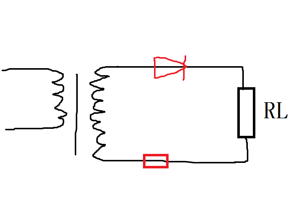

頻率10KHZ,負(fù)載RL的電流最大20MA,不能用電流互感器加二極管整流。串采樣電阻的話,電阻兩端的平均電壓應(yīng)該為0,也不行,怎么辦呢

電流小可以用鍺管,如2AP9二極管進(jìn)行整流。

請問電流很小,是甚么等級的呢? ? ?mA? ? A?
如果真是電流很小,是數(shù)mA以下等級,則可以用電流電壓轉(zhuǎn)換,放大電壓,再整流成直流電壓,只要知道電流和電壓的比例關(guān)系,即可以推算出電流了!
