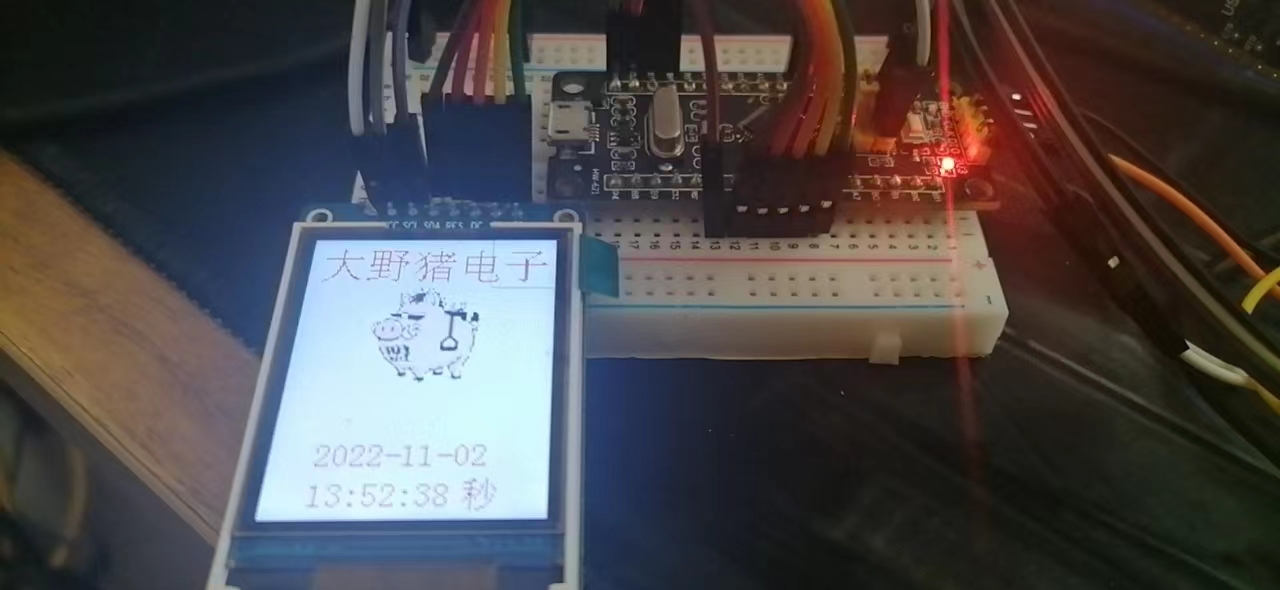

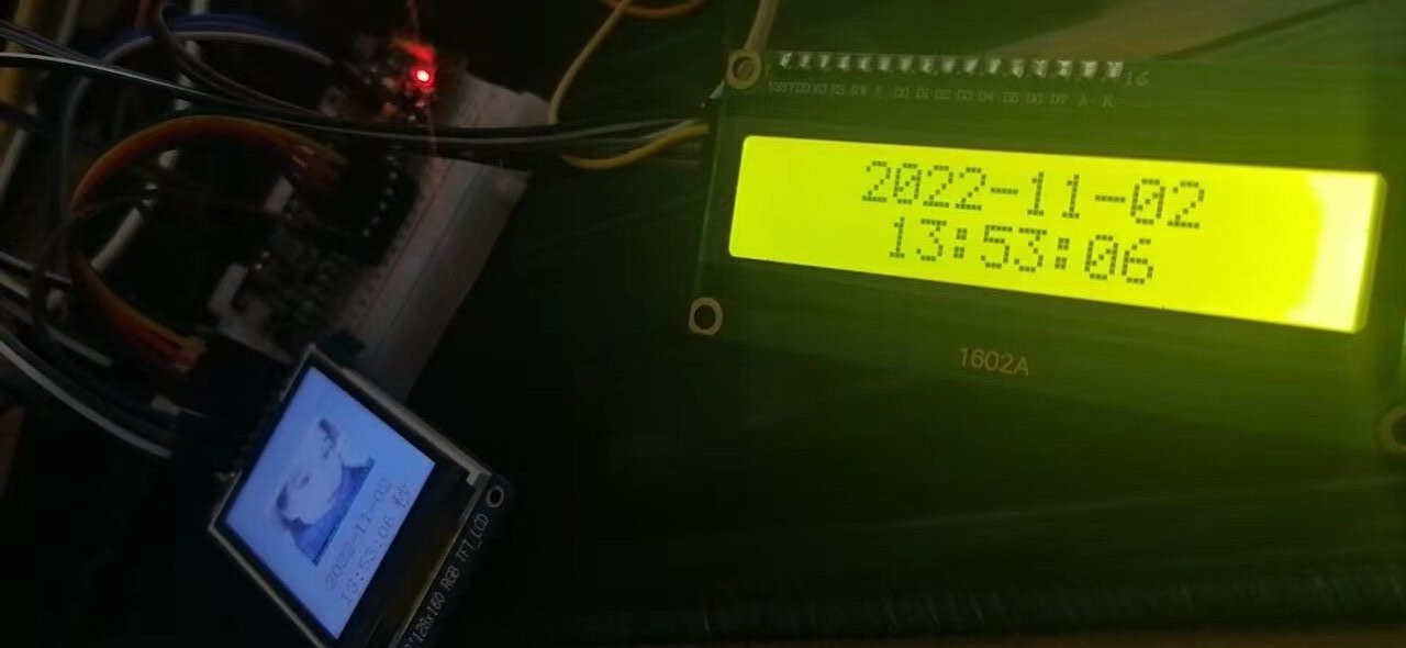

制作出來的實(shí)物圖如下:
STM32F103C8T6 HAL庫方式 1.8寸TFT ST7735 和LCD1602A 時間顯示照片輪播顯示

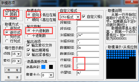

1.8寸 TFT 取模教程文字取模
圖片取模
03-LCD取模教程.zip (1.62 MB, 下載次數(shù): 10)
