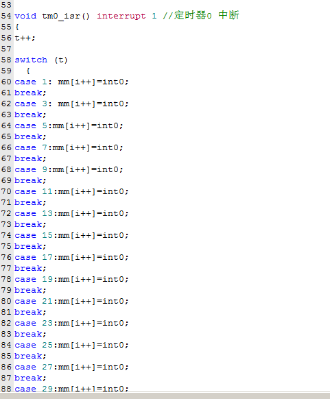

單片機(jī)C語(yǔ)言代碼如何簡(jiǎn)化?
ID:709761 發(fā)表于 2022-11-7 09:00 | 顯示全部樓層 |閱讀模式
條件太多,如何簡(jiǎn)化
ID:824490 發(fā)表于 2022-11-7 10:30 | 顯示全部樓層
全單數(shù)。。∵@就是規(guī)律了:if(t%2) mm[i++]=int0
ID:883242 發(fā)表于 2022-11-7 11:59 | 顯示全部樓層
if(t<30&&t&1)mm[i++]=int0;

ID:123289 發(fā)表于 2022-11-7 14:06 | 顯示全部樓層
與你的【精簡(jiǎn)】目標(biāo)有關(guān)。
什么樣為最簡(jiǎn)呢?
源代碼用字符最少?燒錄時(shí)的字節(jié)最少?
ID:624769 發(fā)表于 2022-11-7 20:58 | 顯示全部樓層
有規(guī)律的話(huà),找規(guī)律,
無(wú)規(guī)律的話(huà),如下:
case:1
case:3
case:5
mm[i++]=int0;
break;

ID:160893 發(fā)表于 2022-11-8 16:51 | 顯示全部樓層
if(t%2)
