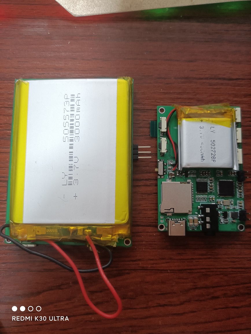

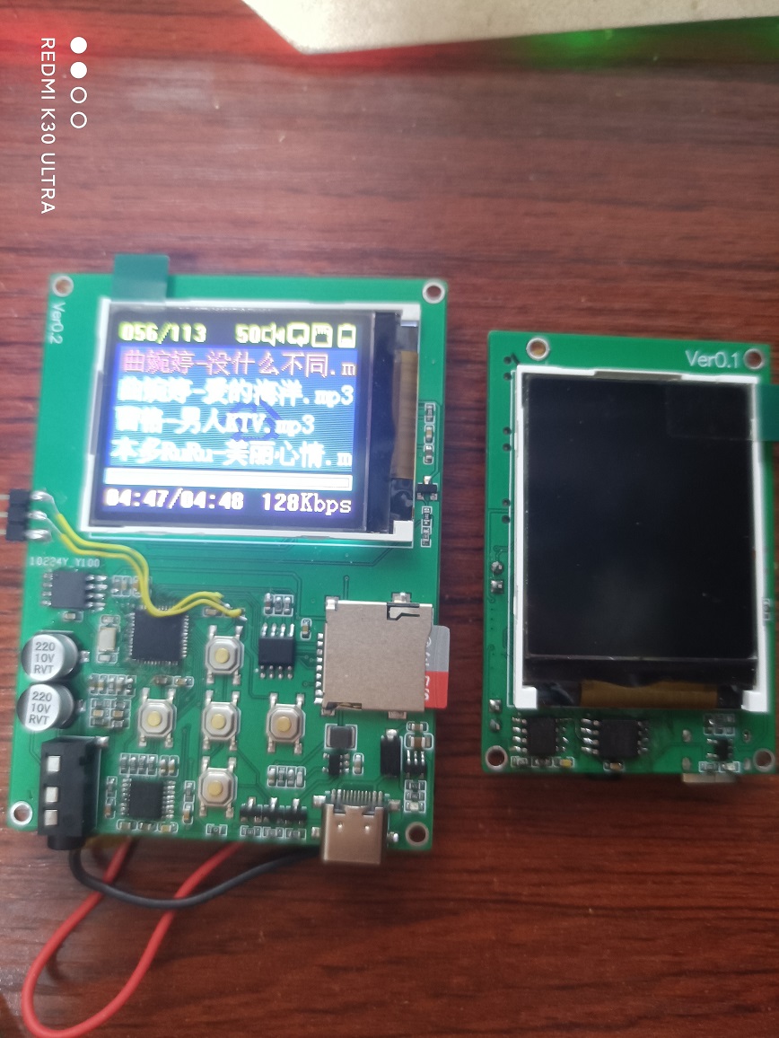

比較一下手頭的兩種SD卡,8G 和 32G的,8G的有兩個,功耗都差不多。難道是因為容量?
功耗平均差15mA之多,對于用電池來說,播放事件就是4個小時和5個半小時的區(qū)別
各位大神有遇到過么

不可能虛焊哦,電路都長時間正常工作了,同一個測試硬件,就TF卡不同電流相差四分之一
