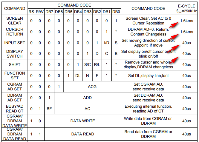

樓主你貼一下你用的LCD1602的手冊中的時序參數(shù),我看看ns級的LCD1602是怎么樣的。
黑白的LCD點陣屏,基本都是us級的速度(控制器通常就是跑256K),還要查忙。
彩色TFT屏倒是可以幾十MHz以上的速度。
ID:1043747 發(fā)表于 2022-11-17 10:38 | 顯示全部樓層

ID:1043747 發(fā)表于 2022-11-17 10:40 | 顯示全部樓層
