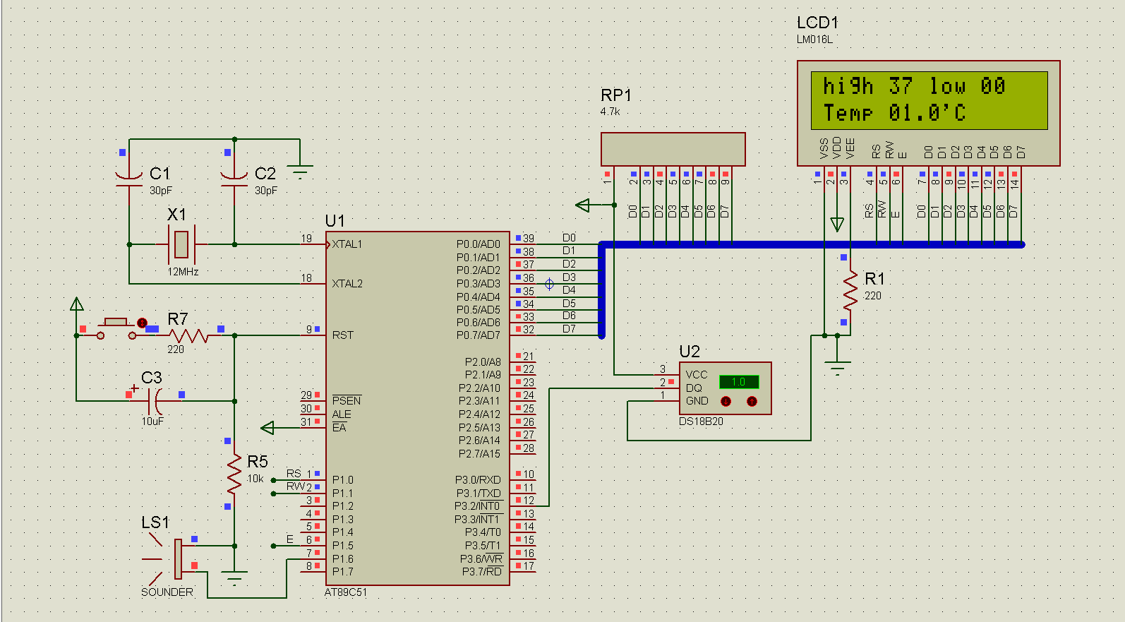

ID:1053191 發(fā)表于 2022-11-22 10:00 | 顯示全部樓層 |閱讀模式
需要的可以自行下載(包括原理圖文件)
單片機(jī)源程序如下:

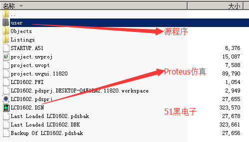

Keil代碼與Proteus仿真下載:
18b20ccc.rar (183.14 KB, 下載次數(shù): 292)
