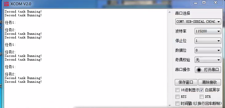

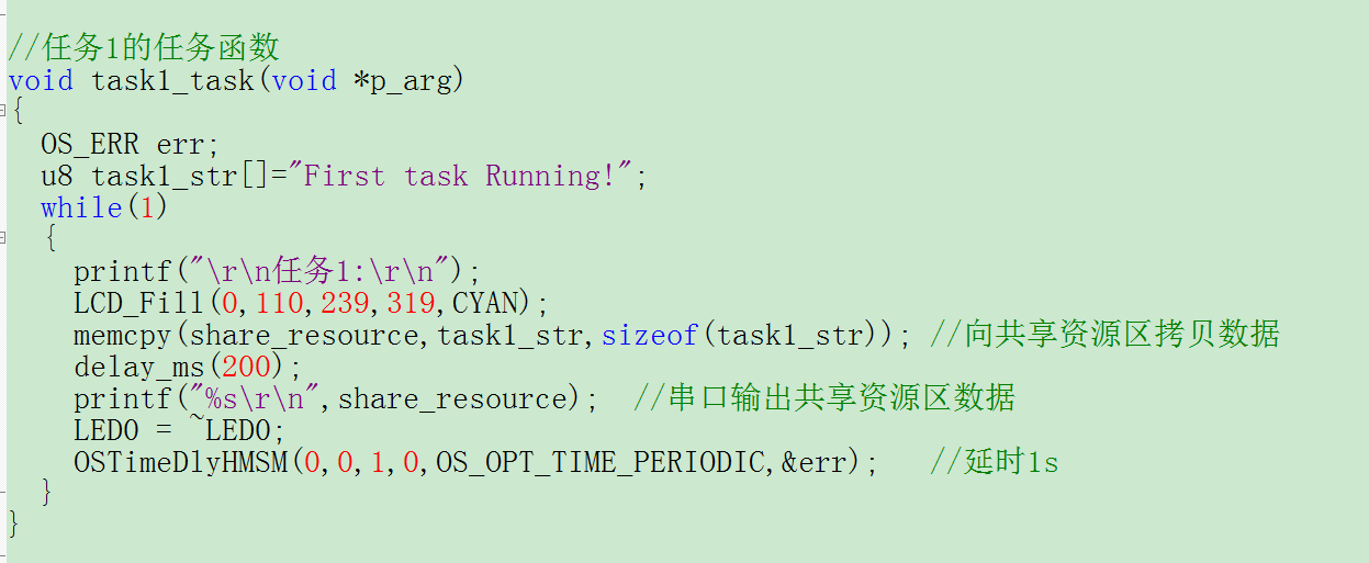

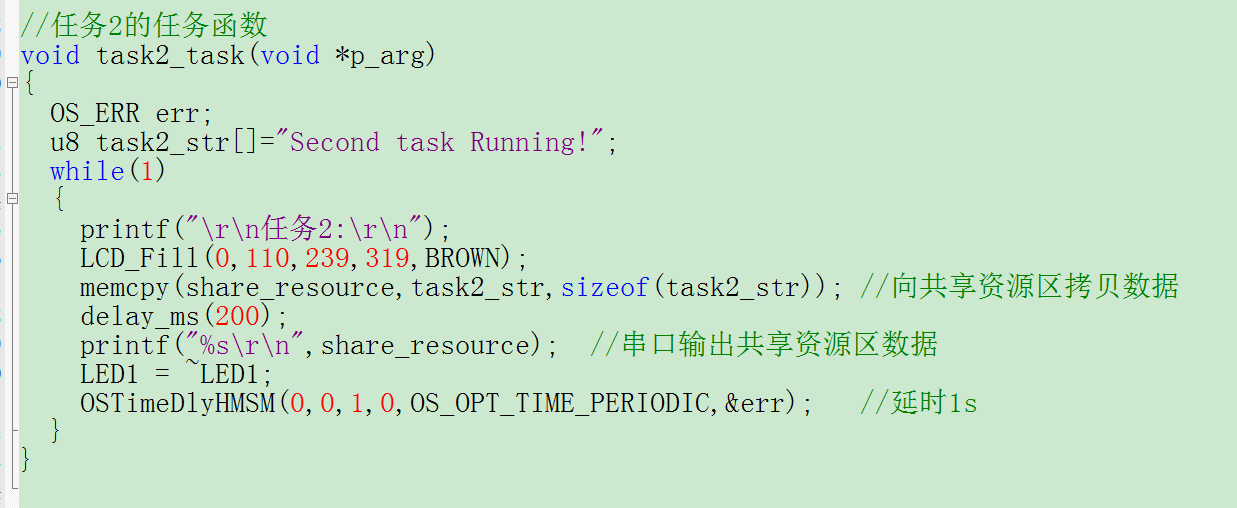

大家好,小弟剛接觸操作系統(tǒng),今天在學(xué)習(xí)原子哥的UCOSIII信號量與互斥信號量(上)的時候,視頻舉了一個直接訪問共享內(nèi)存不加鎖的例子,具體的代碼的和現(xiàn)象見下圖。我不明白任務(wù)1的優(yōu)先級比任務(wù)2的優(yōu)先級高,且printf前沒有任務(wù)調(diào)度函數(shù),不應(yīng)該任務(wù)1的printf執(zhí)行完,到延時1s的時候才會發(fā)生調(diào)度嗎?為什么會出現(xiàn)這個現(xiàn)象。大佬們可以大致描述一下程序運行過程嗎?

ID:883242 發(fā)表于 2022-11-29 04:24 | 顯示全部樓層
任務(wù)1的printf確實執(zhí)行了,但是printf之前有delayms,這期間執(zhí)行任務(wù)2的memcpy把任務(wù)1的數(shù)據(jù)覆蓋掉了,所以你以為并沒有執(zhí)行。
