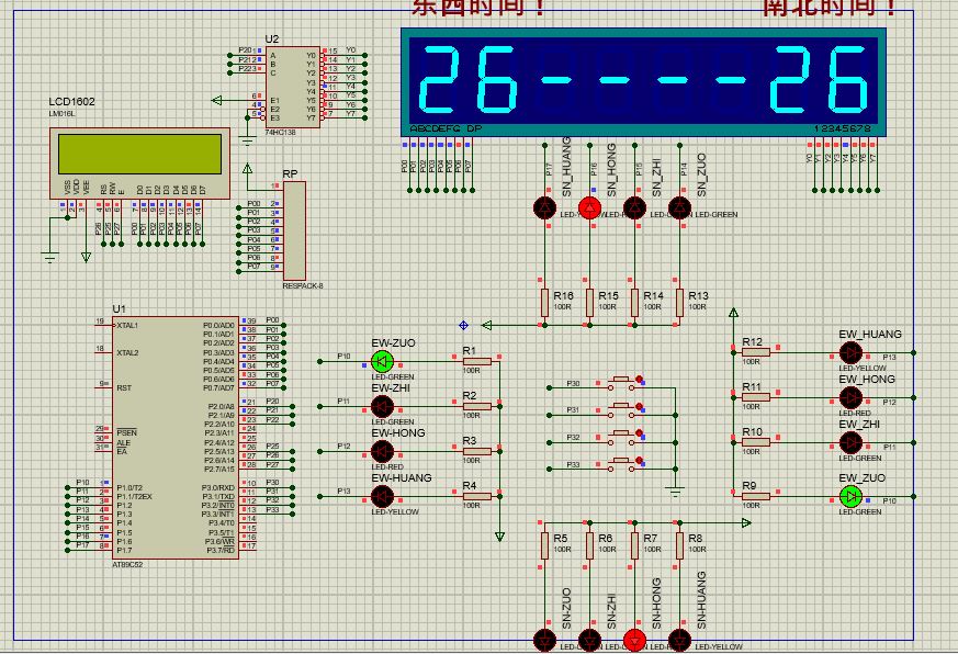

要求
基于AT89S52單片機(jī)設(shè)計(jì)交通燈控制系統(tǒng),實(shí)現(xiàn)以下功能:
正常模式:南北方向通行:左轉(zhuǎn)燈亮25S后黃燈亮5S,直轉(zhuǎn)燈亮45S后黃燈亮5S,
東西方向紅燈亮50S
正常模式:東西放向通行:左轉(zhuǎn)燈亮25S后黃燈亮5S,直轉(zhuǎn)燈亮45S后黃燈亮5S,南北方向紅燈亮50S
緊急模式:按下S1,所有紅燈閃爍;
夜間模式:按下S2,所有黃燈閃爍
恢復(fù)到正常模式:按下S3
參數(shù):
1.模擬十字路口交通燈情況,設(shè)計(jì)左轉(zhuǎn)綠燈、前進(jìn)綠燈、黃紅綠燈控制,具有倒計(jì)時(shí)顯示。
2.數(shù)碼管作為作為顯示器;
3.具有緊急控制功能,緊急控制按鍵后,四個(gè)方向的紅燈閃爍全部禁止通行,以便交警人工指揮。
4.具有夜間控制功能,夜間控制按鍵后,四個(gè)方向的黃燈閃爍,晚上車少人少,不需要用到交通燈
單片機(jī)代碼如下:

Keil代碼與Proteus仿真下載: 交通的仿真和代碼.rar (101.51 KB, 下載次數(shù): 72)
