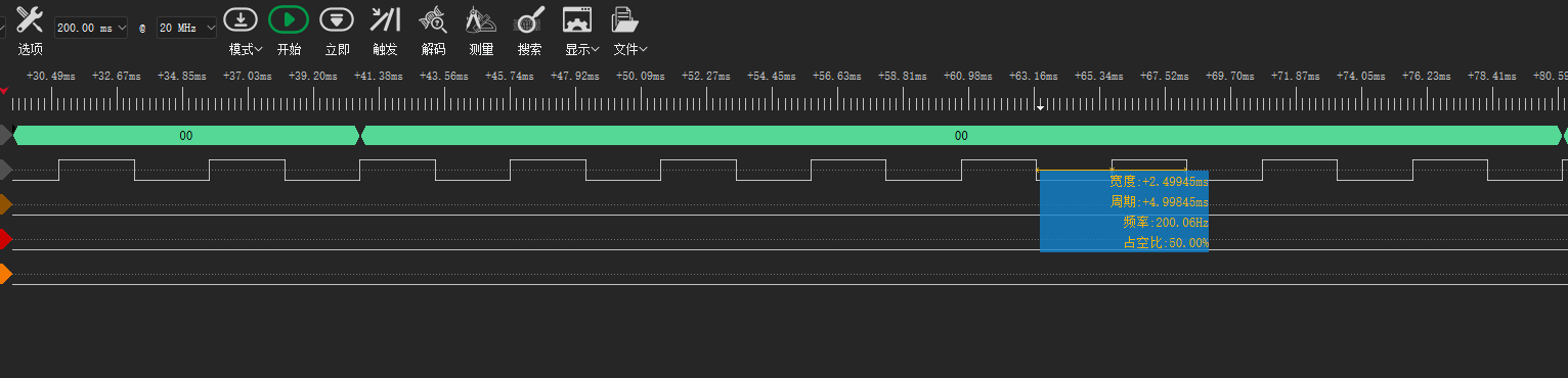

求助,如圖所示,使用STC15單片機的庫函數(shù)輸出PWM�?梢哉]敵�,但是調(diào)節(jié)不了,請問是怎么回事呢也使能調(diào)節(jié)了,但是為什么不能設(shè)置脈沖寬度呢
這里是邏輯分析儀采集的時序,調(diào)節(jié)不了不太明白了
ID:77589 發(fā)表于 2022-11-30 09:54 | 只看該作者
你把PWMx SetPwmWide(PWM3 P21, pwm, 10000):放在了while(1)之前,只會執(zhí)行一次,之后無論你怎么改pwm的值,都不會改變輸出。
這樣說吧,只要改變pwm,就要調(diào)用PWMx SetPwmWide(PWM3 P21, pwm, 10000)進行輸出。
ID:983394 發(fā)表于 2022-12-26 14:32 | 只看該作者
Longan.Wang 發(fā)表于 2022-11-30 09:54
你把PWMx SetPwmWide(PWM3 P21, pwm, 10000):放在了while(1)之前,只會執(zhí)行一次,之后無論你怎么改pwm的值 ...
PWM屬于硬件輸出,配置好后即可自動輸出,這里沒有輸出是因為傳入的參數(shù)不對 ,PWM3 P21 不是這個參數(shù),應(yīng)該是PWM3_ID
