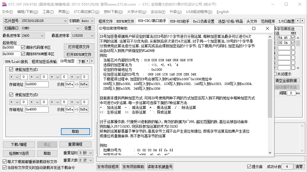

單片機(jī)程序更新,讓你的客人自己升級(jí),卻拿不到你源代碼
ID:1042619 發(fā)表于 2022-12-16 17:40 | 顯示全部樓層 |閱讀模式
程序加密后傳輸,實(shí)際不是傳統(tǒng)加密,這是讓你的客人自己燒錄程序,卻拿不到你的程序
ID 號(hào),2個(gè)用法
1,ID 不對(duì)不讓更新程序,這是權(quán)限,不是加密
2,在程序中用各種技巧判斷ID是否對(duì),這是傳統(tǒng)加密思維衍生出來(lái)的,2進(jìn)制碼,泄密了
===也不讓他正確運(yùn)行的人為干預(yù)輔助手段,STC 提供了,這個(gè)不占你生產(chǎn)時(shí)間
ID:1042619 發(fā)表于 2022-12-19 11:58 | 顯示全部樓層
STC8/STC32G 單片機(jī)只寫不讀,無(wú)加密這個(gè)破選項(xiàng),沒(méi)有加密鎖門這樣的漏洞,就沒(méi)有解密的鑰匙
