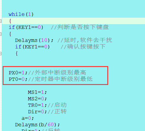

在中斷里加上  這兩句就可以后面執(zhí)行了,
        PT0=1;//把定時器中斷優(yōu)先級別提最高
        PX0=0;//把外部中斷優(yōu)先級別降最低
然后再在主程序main
        while(1)循環(huán)里。把中斷優(yōu)先級別改回就完美了運行,沒有差錯了
