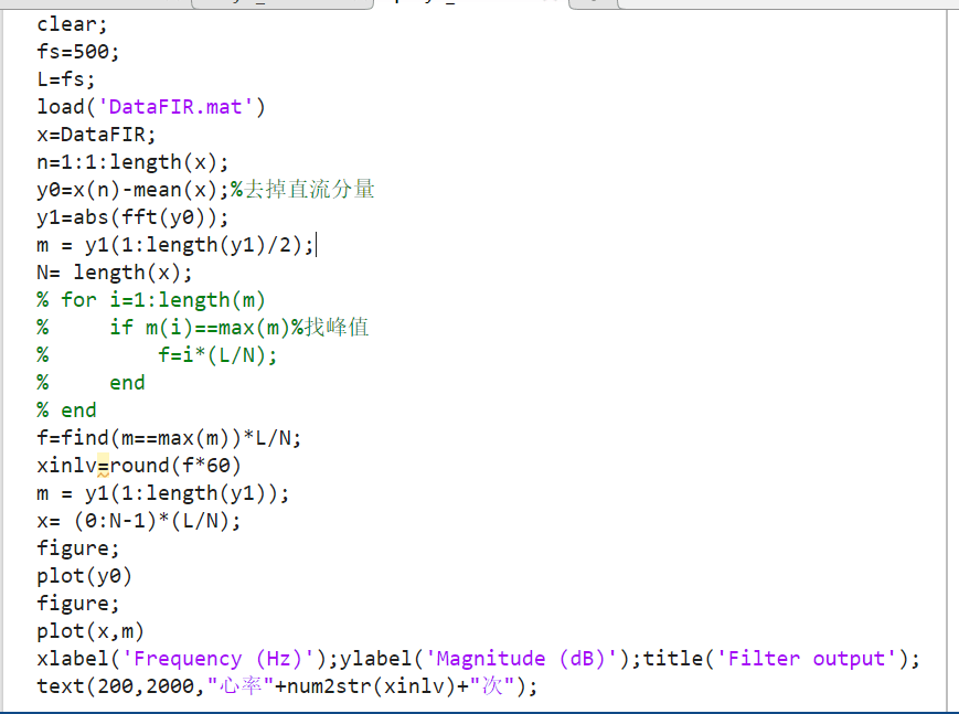

現(xiàn)在要在頻域用matlab做一個心率計算,我.m文件里是我在arduino濾波完以后的數(shù)據,我給這個數(shù)組存的變量名是DataFIR,然后我基本思路是先給這個數(shù)據去掉直流分量,然后用fft()這個函數(shù)給他做了一個傅里葉變換,然后找到最大值處對應的頻率,乘以60就是我要的每分鐘的心跳次數(shù),但是運行結果差的太多了,竟然是327! ! !求助大佬看看我的程序是哪里有問題么! ! !改了好久了嗚嗚嗚!附件是心電數(shù)據,圖片是代碼截圖和運行結果
clear;
fs=500;
L=fs;
load('DataFIR.mat')
x=DataFIR;
n=1:1:length(x);
y0=x(n)-mean(x);%去掉直流分量
y1=abs(fft(y0));
m = y1(1:length(y1)/2);
N= length(x);
% for i=1:length(m)
%     if m(i)==max(m)%找峰值
%         f=i*(L/N);
%     end
% end
f=find(m==max(m))*L/N;
xinlv=round(f*60)
m = y1(1:length(y1));
x= (0:N-1)*(L/N);
figure;
plot(y0)
figure;
plot(x,m)
xlabel('Frequency (Hz)');ylabel('Magnitude (dB)');title('Filter output');
text(200,2000,"心率"+num2str(xinlv)+"次");

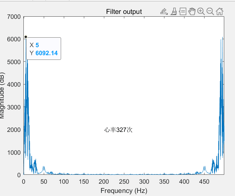

您好,這是快速傅里葉變換后的幅頻特性曲線,我把最高的頻率分量點找到乘以60是不是就是每分鐘的心跳次數(shù),可是我這個找到算出來是327,應該是60才對,是我的程序哪里出現(xiàn)問題了么還是我的精度不夠呀?

它是周期對稱的,而且你只要0到3Hz區(qū)間,放大,應該有四個峰值。我覺得是你頻率區(qū)間取的太寬造成的誤差。

您好,我這個程序是先做心電數(shù)據的傅里葉變換,然后因為做完后是左右對稱的,所以我把幅度譜取了一半的長度,然后通過max函數(shù)找到一個最大值,通過find函數(shù)找對應頻率,并不是看圖自己找的,所以振幅圖的區(qū)間應該并不影響計算結果,因為find找到的應該就是那個精確的最大值,而振幅圖就是我的一個參考,那能不能麻煩您幫我看一下這到底是哪里的問題,謝謝您了

您好,這是我的振幅圖,但是顯然最高點對應的頻率乘以60并不是正確的計算結果,可不可以麻煩您幫我看一下程序是哪里出現(xiàn)了問題么,謝謝您了。
