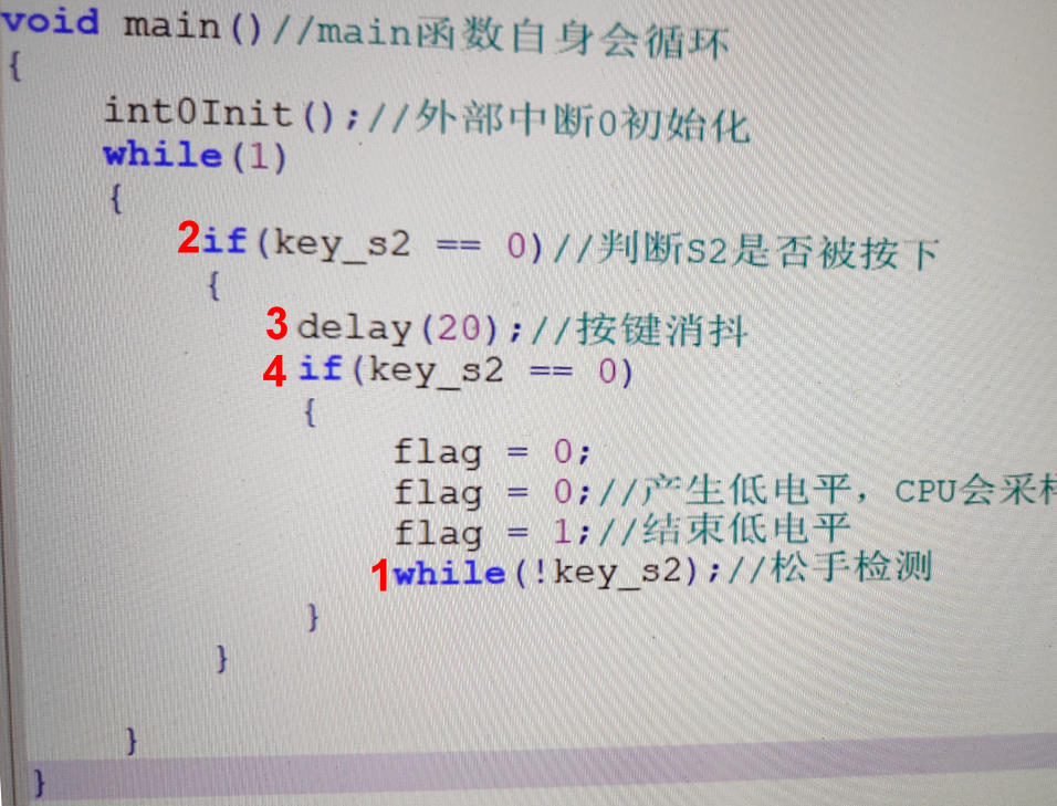

51單片機(jī)的按鍵松手檢測(cè)為啥沒(méi)有延時(shí)函數(shù)消除抖動(dòng)呀

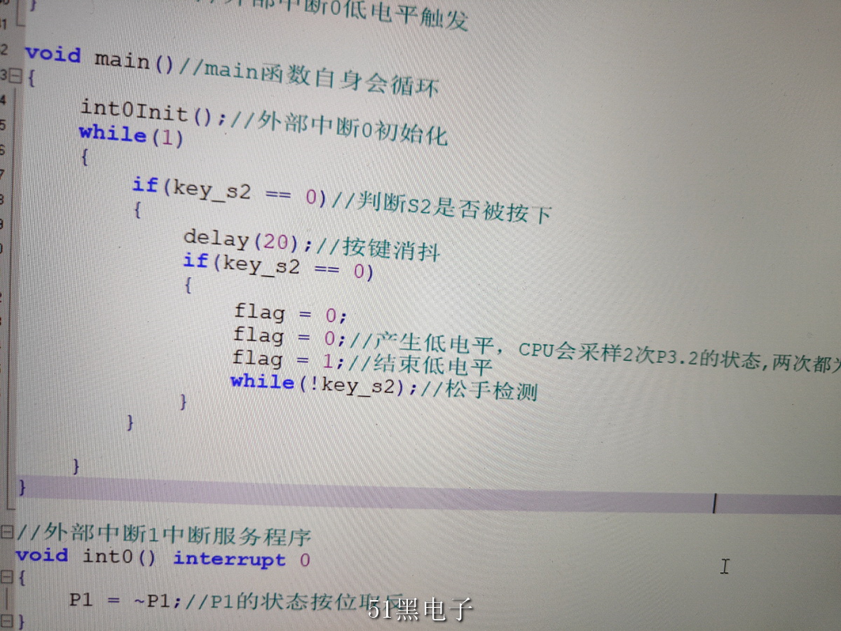

這個(gè)是代碼

ID:161164 發(fā)表于 2022-12-28 09:41 | 只看該作者
下次截代碼請(qǐng)包含行數(shù)

ID:382454 發(fā)表于 2022-12-28 10:16 | 只看該作者
上面不是逍抖了一次么。。。。。。。。。!

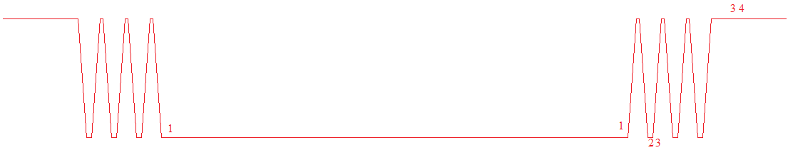

ID:824490 發(fā)表于 2022-12-28 11:38 | 只看該作者
參考地板的圖,很清楚地說(shuō)明了一件事,放開(kāi)按鍵時(shí)的抖動(dòng)會(huì)被按鍵按下時(shí)的去抖動(dòng)代碼捕捉,被判為無(wú)效按鍵,所以放開(kāi)按鍵時(shí),只要放開(kāi)了,就是確認(rèn)放開(kāi)了,不必再去抖了。如要你要計(jì)算按鍵時(shí)長(zhǎng)則另說(shuō)。

ID:513507 發(fā)表于 2022-12-28 14:57 | 只看該作者
延時(shí)消抖是最簡(jiǎn)單的課本實(shí)例,實(shí)際用狀態(tài)機(jī)等方式,不占用運(yùn)行時(shí)間。

ID:1047841 發(fā)表于 2022-12-28 16:52 | 只看該作者
delay(20); 再判斷  按鍵是否按下 這種就是 傳統(tǒng)的軟件消抖。  如果是硬件消抖的話(huà),直接在按鍵兩端并聯(lián)一個(gè)100pf的電容即可。

ID:310966 發(fā)表于 2022-12-29 16:32 | 只看該作者
定時(shí)器最好了

15#
ID:1059383 發(fā)表于 2023-1-5 09:54 | 只看該作者
按下的時(shí)候消抖, 松開(kāi)的抖動(dòng)不會(huì)觸發(fā)按鍵按下, 沒(méi)有必要重復(fù)檢測(cè)

ID:1034262 發(fā)表于 2023-1-5 11:26 | 只看該作者
按一定的時(shí)隙間隔(比如20ms)讀按鍵,不需要軟件延時(shí)(現(xiàn)在的MCU延時(shí)20ms則超過(guò)40萬(wàn)條指令時(shí)間被耗掉),比較前后兩次讀鍵狀態(tài)相等則有效,強(qiáng)干擾場(chǎng)合還可以回溯前幾次的值。
