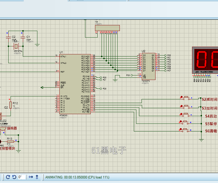

多功能秒表仿真和程序
單片機(jī)源程序如下:

Keil代碼與Proteus仿真下載:
秒表2位共陰數(shù)碼管.zip (96.77 KB, 下載次數(shù): 30)
