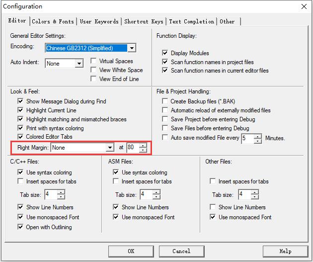

   各位大佬,請(qǐng)教一下:我在移動(dòng)Keil5的Project框這個(gè)界面大小時(shí)候,出現(xiàn)了額外的一條黑色豎線(如下圖紅色圈所示),很是奇怪,有無解決方法?
    PS: 之前漢化版keil5也出現(xiàn)類似情況,英文版不會(huì);然后同時(shí)安裝keil c51和mdk 后也出現(xiàn)此黑色豎線。

ID:712097 發(fā)表于 2023-8-21 11:05 | 顯示全部樓層
如上圖,打開Edit->Configuration...,把Right Margin設(shè)置成None就好了。
實(shí)質(zhì)就是設(shè)置邊界的問題。
