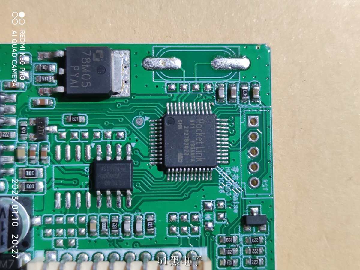

拆了個睿志誠汽車can協(xié)議盒,本想拆片stm單片機出來玩玩的(正常這種can協(xié)議盒用的都是stm單片機加TJA1050can轉(zhuǎn)轉(zhuǎn)器),沒想到拆出來這玩意,孤陋寡聞了沒見過這種單片機,另外邊上那8pin的芯片型號也沒搜不到,但看腳位和TJA1050很像。哪位老師指點一下,謝謝!

8腳的顯然是CAN收發(fā)器,單片機敢打ARM的標(biāo),顯然是正規(guī)公司的產(chǎn)品,現(xiàn)在初創(chuàng)公司太多了數(shù)不過來。
ID:879348 發(fā)表于 2023-1-12 08:51 | 只看該作者
應(yīng)該不是STM32,沒有晶振STM32的時鐘精度不足以使用CAN通信,由于前幾年STM32漲到100塊錢,所以市場出現(xiàn)了很多替換方案

應(yīng)該不是STM32,沒有晶振STM32的時鐘精度不足以使用CAN通信,由于前幾年STM32漲到100塊錢,所以市場出現(xiàn)了 ...
看來這個ARM內(nèi)核的單片機也挺牛叉的,內(nèi)部時鐘就能滿足了
