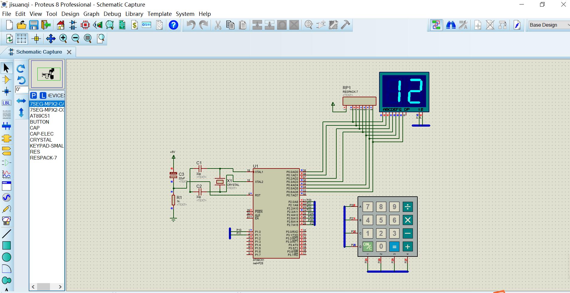

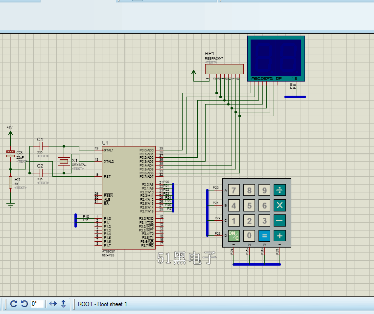

本系統(tǒng)選用AT89C52單片機(jī)為主控機(jī)。通過擴(kuò)展必要的外圍接口電路,實(shí)現(xiàn)對(duì)計(jì)算器的設(shè)計(jì),具體能實(shí)現(xiàn)如下功能:
(1)由于設(shè)計(jì)的計(jì)算器要進(jìn)行四則運(yùn)算,為了得到較好的顯示效果,經(jīng)綜合分析后,最后采用數(shù)碼管結(jié)果。
(2)采用鍵盤輸入方式,鍵盤包括數(shù)字鍵(0~9)、符號(hào)鍵(+、-、×、÷)、清除鍵(on\c)和等號(hào)鍵(=),故只需要16 個(gè)按鍵即可,設(shè)計(jì)中采用集成的計(jì)算鍵盤。
(3)在執(zhí)行過程中,開機(jī)顯示零,等待鍵入數(shù)值計(jì)算器在內(nèi)部執(zhí)行數(shù)值轉(zhuǎn)換和存儲(chǔ),并等待再次鍵入數(shù)值,當(dāng)再鍵入數(shù)值后將顯示鍵入的數(shù)值,按等號(hào)就會(huì)在LED上輸出運(yùn)算結(jié)果。
仿真硬件圖
仿真硬件圖

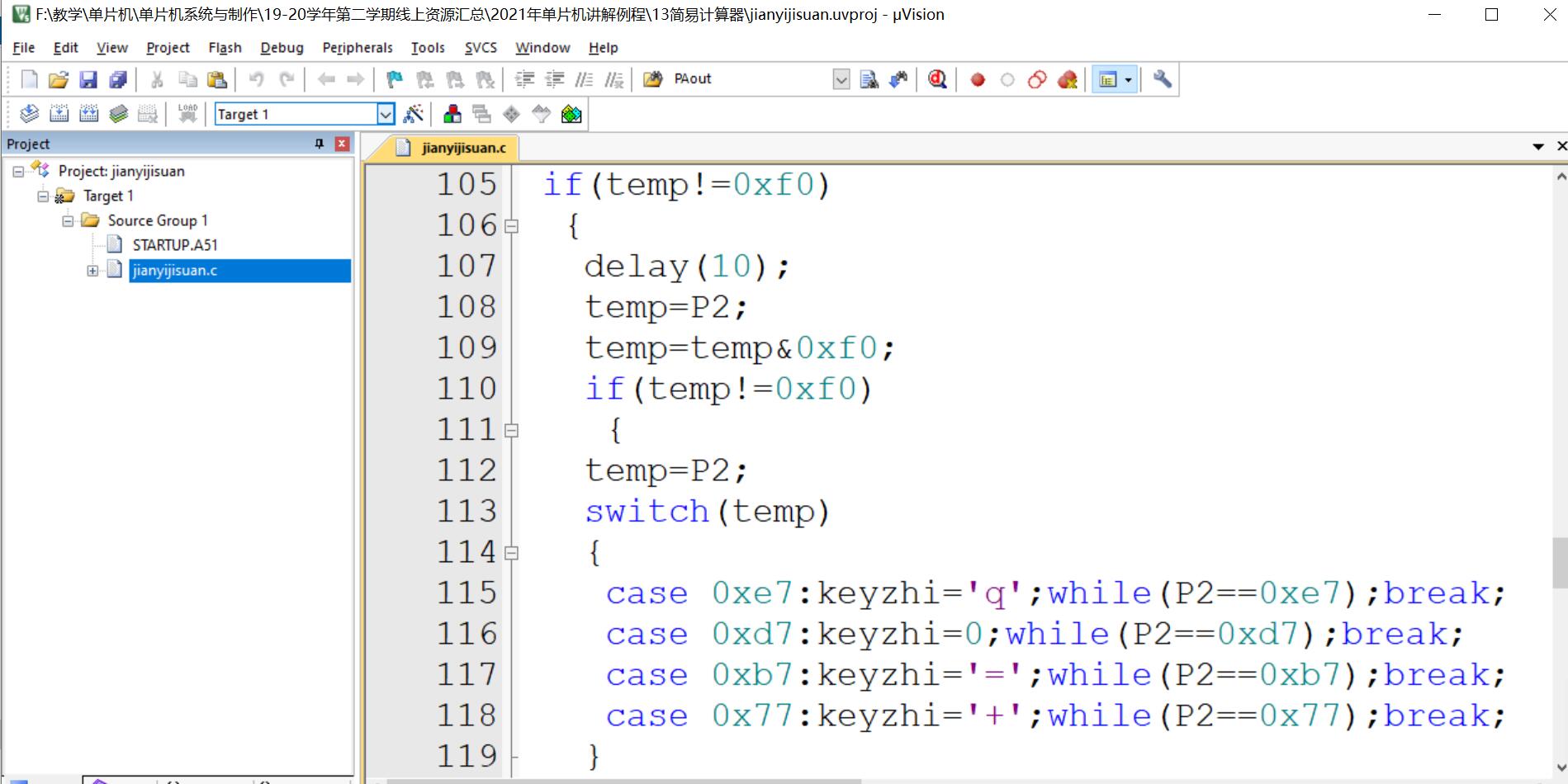

部分代碼
部分代碼
單片機(jī)源程序如下:
  1. #include <reg51.h>
  2. #define uint unsigned int
  4. sbit GW=P1^1;
  5. sbit SW=P1^0;
  6. uchar table[]={0x3f,0x06,0x5b,0x4f,0x66,
  7.                0x6d,0x7d,0x07,0xff,0x6f};
  8. void delay(uint z)
  9. {
  10. uint i,j;
  11. for(i=z;i>0;i--)
  12.    for(j=120;j>0;j--);
  13. }
  14. void display(uchar num)
  15. {
  16. uchar Gnum,Snum;
  17. Gnum=num%10;
  18. Snum=num/10;
  19. GW=0;
  20. SW=1;
  21. P0=table[Gnum];
  22. delay(2);
  23. GW=1;
  24. SW=1;
  25. GW=1;
  26. SW=0;
  27. P0=table[Snum];
  28. delay(2);
  29. GW=1;
  30. SW=1;
  31. }
  32. uchar keyscan()
  33. {
  34. uchar temp,keyzhi=0xff;
  35. P2=0xfe;                                          //第一行鍵值
  36. temp=P2;
  37. temp=temp&0xf0;
  38. if(temp!=0xf0)
  39.   {
  40.    delay(10);
  41.    temp=P2;
  42.    temp=temp&0xf0;
  43.    if(temp!=0xf0)
  44.     {
  45.          temp=P2;
  46.          switch(temp)
  47.          {
  48.           case 0xee:keyzhi=7;while(P2==0xee);break;
  49.           case 0xde:keyzhi=8;while(P2==0xde);break;
  50.           case 0xbe:keyzhi=9;while(P2==0xbe);break;
  51.           case 0x7e:keyzhi='/';while(P2==0x7e);break;
  52.          }
  53.         }
  54.   }
  55.   P2=0xfd;                                          //第二行鍵值
  56. temp=P2;
  57. temp=temp&0xf0;
  58. if(temp!=0xf0)
  59.   {
  60.    delay(10);
  61.    temp=P2;
  62.    temp=temp&0xf0;
  63.    if(temp!=0xf0)
  64.     {
  65.          temp=P2;
  66.          switch(temp)
  67.          {
  68.           case 0xed:keyzhi=4;while(P2==0xed);break;
  69.           case 0xdd:keyzhi=5;while(P2==0xdd);break;
  70.           case 0xbd:keyzhi=6;while(P2==0xbd);break;
  71.           case 0x7d:keyzhi='*';while(P2==0x7d);break;
  72.          }
  73.         }
  74.   }
  75.   P2=0xfb;                                          //第三行鍵值
  76. temp=P2;
  77. temp=temp&0xf0;
  78. if(temp!=0xf0)
  79.   {
  80.    delay(10);
  81.    temp=P2;
  82.    temp=temp&0xf0;
  83.    if(temp!=0xf0)
  84.     {
  85.          temp=P2;
  86.          switch(temp)
  87.          {
  88.           case 0xeb:keyzhi=1;while(P2==0xeb);break;
  89.           case 0xdb:keyzhi=2;while(P2==0xdb);break;
  90.           case 0xbb:keyzhi=3;while(P2==0xbb);break;
  91.           case 0x7b:keyzhi='-';while(P2==0x7b);break;
  92.          }
  93.         }
  94.   }
  95.   P2=0xf7;                                          //第四行鍵值
  96. temp=P2;
  97. temp=temp&0xf0;
  98. if(temp!=0xf0)
  99.   {
  100.    delay(10);
  101.    temp=P2;
  102.    temp=temp&0xf0;
  103.    if(temp!=0xf0)
  104.     {
  105.          temp=P2;
  106.          switch(temp)
  107.          {
  108.           case 0xe7:keyzhi='q';while(P2==0xe7);break;
  109.           case 0xd7:keyzhi=0;while(P2==0xd7);break;
  110.           case 0xb7:keyzhi='=';while(P2==0xb7);break;
  111.           case 0x77:keyzhi='+';while(P2==0x77);break;
  112.          }
  113.         }
  114.   }
  115. return keyzhi;
  116. }
