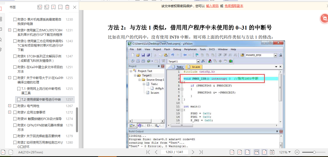

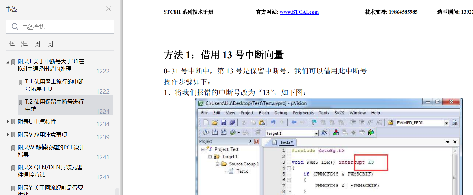

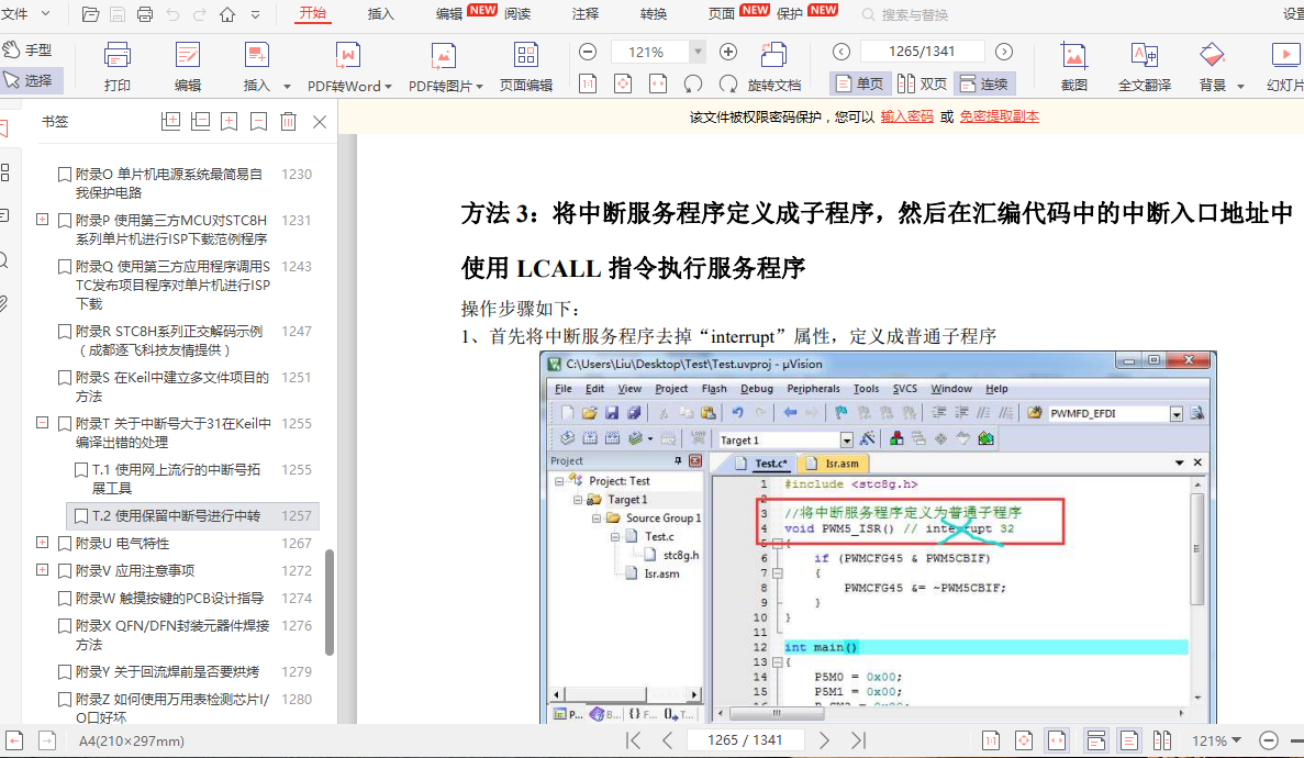

感謝樓主精彩推薦!我們STC8H數(shù)據(jù)手冊附錄T.2章節(jié)也有幾種方法我們規(guī)格書里面也列出來了,可以做參考。
