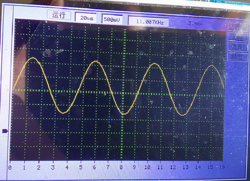

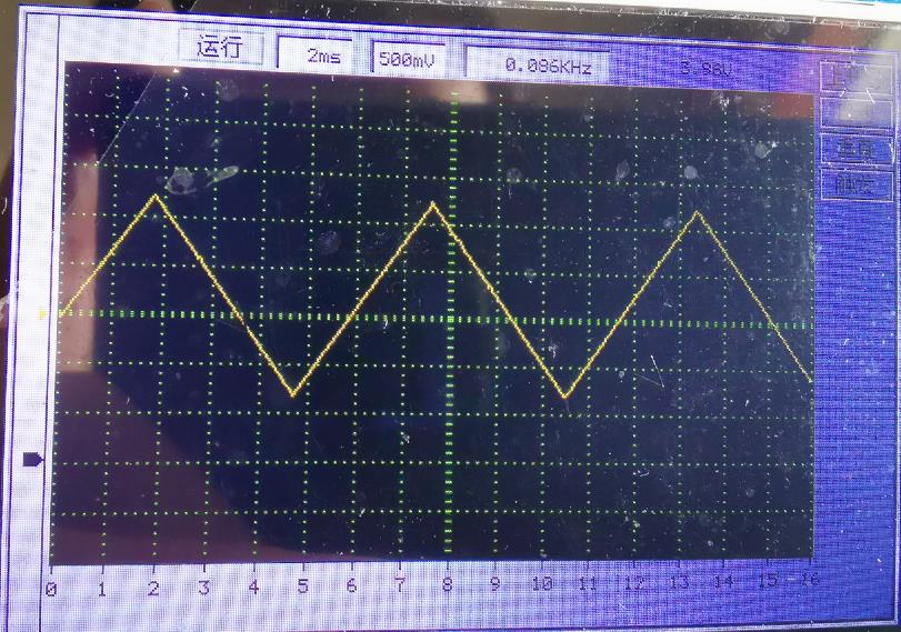

STC32G8K64的I2S接口已測試OK,先提供輸出正弦波和三角波的簡單測試程序,從此STC步入數字音頻播放殿堂。以后的MCU還會支持數字錄音。
提供的測試程序,運行于45.1584MHz,44.1KHz立體聲采樣,256倍采樣(256fs)輸出,外接立體聲DAC,輸出CD音質的音頻。
