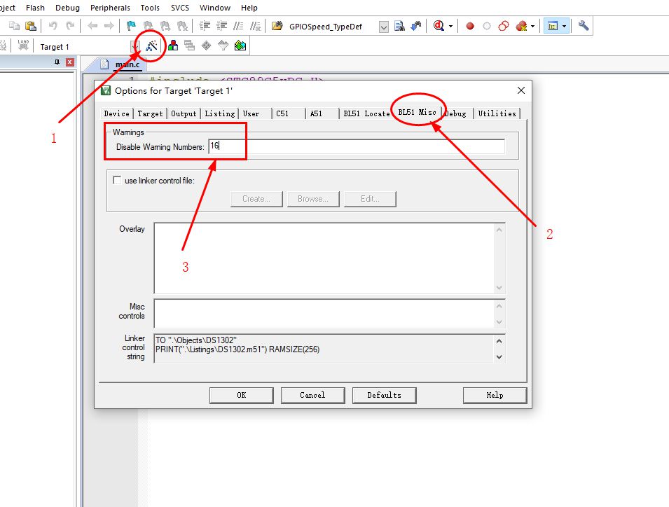

L16的警告;一般是因為有函數(shù)沒有被調用的警告, 一般自己知道 就可以忽略; 如果覺得不好看,有強迫癥, 按照我的1-2-3步設置忽略這個警告就可以了。 未命名_副本.jpg
