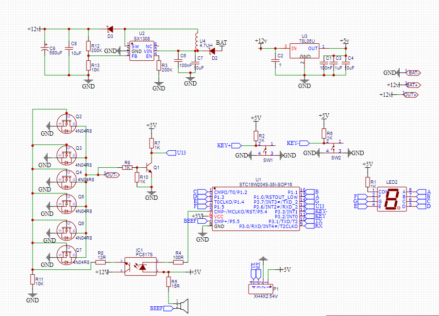

新人貼,如果有什么錯誤歡迎留言斧正
這是電路原理圖:
下邊是單片機程序,

ID:1004282 發(fā)表于 2023-2-27 08:42 | 只看該作者
牛逼了 ,有電路文件就更完美了

ID:68189 發(fā)表于 2023-2-27 13:35 | 只看該作者
sx1308的EN腳接到VIN才能升壓。

ID:283361 發(fā)表于 2023-3-11 19:53 | 只看該作者
電路實際可以使用嗎?

ID:77511 發(fā)表于 2023-3-21 13:29 | 只看該作者
非常不錯 nice 。不過MOS驅(qū)動對我感覺有點不爽,不如換成圖騰柱或者TI 的UCC27517DBVT。
8#
ID:140733 發(fā)表于 2023-11-15 12:02 | 只看該作者
先升到12再降5?
9#
ID:430492 發(fā)表于 2023-11-16 12:45 | 只看該作者
升壓是為了控制MOS管的,順便取5V給MCU供電。

ID:993738 發(fā)表于 2024-3-15 16:56 | 只看該作者
dianziren12 發(fā)表于 2023-3-11 19:53
電路實際可以使用嗎?
可以啊
11#
ID:993738 發(fā)表于 2024-3-15 16:57 | 只看該作者
對的。因為雙電容電壓容易過低
12#
wpppmlah 發(fā)表于 2023-2-27 13:35
是的,修改后的圖沒上傳,

ID:1039485 發(fā)表于 2024-10-22 17:08 | 只看該作者
抄 成功,STC15W408AS沒有定時器1要改成定時器2

ID:288444 發(fā)表于 2025-1-9 11:42 | 只看該作者
sx1308的四腳串47K到vin
