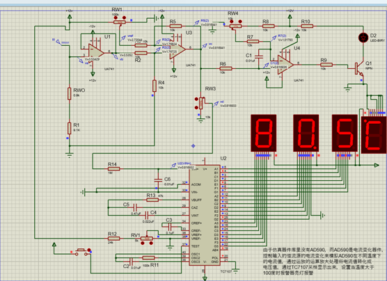

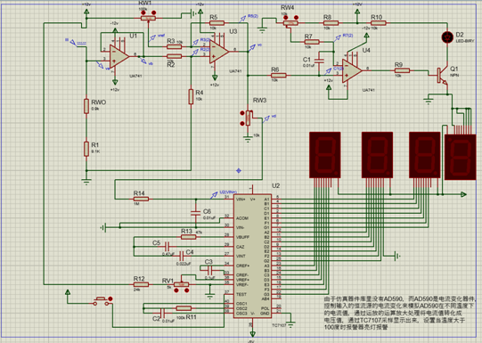

恒流源+UA741+TC7107來模擬AD590電流源工作的Proteus仿真電路圖
由于仿真器件庫里沒有AD590,而AD590是電流變化器件,控制輸入的恒流源的電流變化來模擬AD590在不同溫度下的電流值,通過運(yùn)放的運(yùn)算放大處理將電流值轉(zhuǎn)化成電壓值,通過TC7107采樣顯示出來,設(shè)置當(dāng)溫度大于100度時(shí)報(bào)警器亮燈報(bào)警

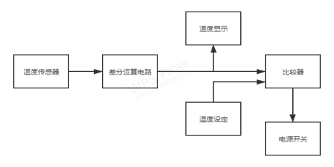

2.1系統(tǒng)工作流程圖
如圖所示為數(shù)字溫度計(jì)的原理框圖。其工作原理是將被測的溫度信號通過傳感器轉(zhuǎn)換成溫度變化的電壓信號,此電壓信號經(jīng)過放大電路后,通過模-數(shù)轉(zhuǎn)換器把模擬量轉(zhuǎn)變成數(shù)字量,最后將數(shù)字量送顯示電路,用4位LED數(shù)碼管顯示。
圖2-1 電路流程圖
2.2系統(tǒng)原理框圖及電路圖
圖2-2 總電路圖

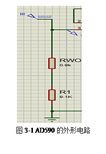

3.1.2 集成溫度控制器AD590的工作原理
AD590是一個(gè)集成溫度傳感器,在制造時(shí)按K氏度標(biāo)定,即在0℃時(shí),AD590的電流為273μA,溫度每增加1K氏度,電流隨之增減1μA,AD590的外形電路如下圖3.1.2.1所示,它采用金屬外殼三腳封裝形式,其中1腳為電源正端V+;2腳為電流輸出端1;3腳為傳感器輸入端并與管殼相連,一般被測溫度就是管殼溫度。AD590在0℃時(shí)的電流不一定正好等于273μA,偏離越多價(jià)格越低,但每度電流能夠保證1μA,將一電阻與AD590串聯(lián)即可將電流信號轉(zhuǎn)換為電壓信號,為了明確起見還應(yīng)有一電位器串入,如果串入10KΩ電阻,溫度每變化1K,電壓變化10mV,且于溫度的變化成正比,即轉(zhuǎn)換當(dāng)量10mV/K。當(dāng)電源電壓在V=4μV~30V之間時(shí),其電流將隨溫度的大小而線性地變化。由于電源電壓的變動(dòng)亦會影響AD590的電流輸出,但隨電源電壓的變大,其電壓變動(dòng)所造成的影響將變小,因此一般建議采用較高電源電壓,AD590對溫度T的端電流關(guān)系式為:
I(T)=I(0)=1μ/℃*T(℃)=273.2μA+TμA
V(T)=I(T)*R=273.2*R+T*R
電壓輸出V(T)與溫度T呈線性關(guān)系

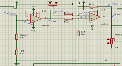

3.2.1 差分偏移電路
K~℃變化環(huán)節(jié)即放大偏移電路,如圖3.2.1
AD590的電流值對應(yīng)絕對溫度,而在溫控應(yīng)用中需要采用攝氏溫度,因此要把℃時(shí)的273μA在10KΩ電阻的電壓降2.73平移掉,即℃=K-273,K~℃的變換通過差分運(yùn)算電路來實(shí)現(xiàn)。
電路中所有的集成運(yùn)放均采用UA741。
將從溫度傳感器傳出來的電壓Va(T)(利用RW0調(diào)整使RW0+R1=10KΩ,即Va(T)=273.2μA*10KΩ+T*10KΩ=2.732V+10TmV經(jīng)過一電壓跟隨器來降低壓降電路所造成的負(fù)載效應(yīng),由電壓跟隨器出來的電壓為Vb(T),則Vb(T)=Va(T);
再其次為差分放大器,可知:
Vc(T)=(Vb(T)-Vref)*R5/R3=Vb(T)-Vref=2.73V+10TmV-Vref
若設(shè)計(jì)Vref=2.732V且R3=R5=10KΩ      則Vc(T)=10TmV
圖3-2差分偏移電路

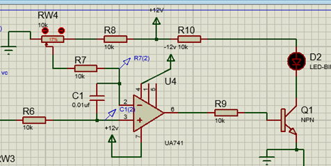

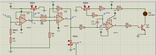

3.2.2 比較器
這個(gè)環(huán)節(jié)有運(yùn)算放大器按照比較器方式來實(shí)現(xiàn),比較器的一個(gè)輸入端接溫度信號,另外一個(gè)輸入端接溫度給定電壓信號,本實(shí)驗(yàn)研究溫度范圍不超過100℃,要保證溫度給定電壓信號為1v。當(dāng)溫度電壓小于給定電壓時(shí),比較器輸出正飽和電壓值,使開關(guān)不接通,加熱器不斷加熱:當(dāng)溫度電壓等于給定電壓時(shí),比較器輸出在正負(fù)飽和電壓之間來回跳動(dòng),使開關(guān)不斷接通和斷開;對于有接點(diǎn)的開關(guān),往往會產(chǎn)生火花,此時(shí)采用滯回比較器。
3.2.3 開關(guān)模擬電路
可采用有接點(diǎn)的繼電器開關(guān),也可以采用固態(tài)繼電器,單項(xiàng)可控硅或雙向可控硅,為了免除加熱回路的強(qiáng)電對測溫電路的危害,也可采用光電隔離器件。本圖采用發(fā)光二極管LED和三極管構(gòu)成的電路來模擬顯示電路的工作過程。當(dāng)比較器輸出反相對電壓時(shí),三極管截止,二極管截止,不發(fā)光,相當(dāng)于加熱器正在加熱。我們設(shè)定當(dāng)溫度為100℃時(shí),當(dāng)比較器輸出正向電壓時(shí),二極管發(fā)光,提示溫度過高。
3.2.4 電路原理圖
AD590溫度傳感器與放大偏移電路部分如圖所示:
圖3-4部分電路原理圖

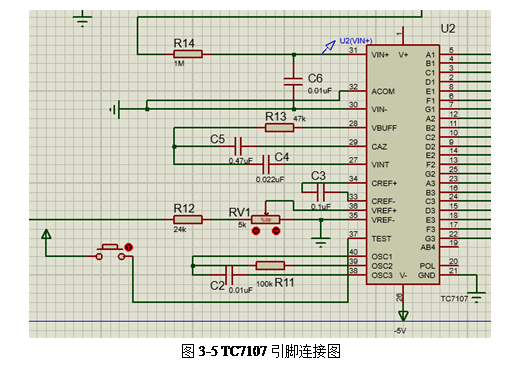

3.3 A/D轉(zhuǎn)換電路
TC7107是一種高性能、低功耗的三位半A\D轉(zhuǎn)換器,同時(shí)包含有七段譯碼器、顯示驅(qū)動(dòng)器、參考源和時(shí)鐘系統(tǒng)。TC7107可直接驅(qū)動(dòng)共陽極LED數(shù)碼管。TC7107將高精度、通用性和真正的低成本很好的結(jié)合在一起,它有低于10uV的自動(dòng)校零功能,零漂小于1uV/℃,低于10pA的輸入電流,極性轉(zhuǎn)換誤差小于一個(gè)字。真正的差動(dòng)輸入和差動(dòng)參考源在各種系統(tǒng)中都很有用。在用于測量負(fù)載單元、壓力規(guī)管和其它橋式傳感器時(shí)會有更突出的特點(diǎn)。
TC7107的特點(diǎn):
1. 保持零電平輸入時(shí),各量程的讀值均為零;
2. 1pA典型輸入電流;
3. 很低的噪聲(小于15Vp-p);
4. 片上自帶時(shí)鐘;
5. 低功耗;
6. 不需外接有源電路。
7. 真正的差動(dòng)輸入和差動(dòng)參考電源,直接LCD顯示驅(qū)動(dòng)。
TC7107AD轉(zhuǎn)換器的管腳排列及其各管腳功能如下:
V+和V-分別為電源的正極和負(fù)極(或地)
A1-g1,a2-g2,a3-g3:分別為個(gè)位、十位、百位筆畫的驅(qū)動(dòng)信號,依次接個(gè)位、十位、百位LED顯示器的相應(yīng)筆畫電極。
Bck:千位筆畫驅(qū)動(dòng)信號。接千位LEO顯示器的相應(yīng)的筆畫電極。
PM:液晶顯示器背面公共電極的驅(qū)動(dòng)端,簡稱背電極。
    Oscl-OSc3 :時(shí)鐘振蕩器的引出端,外接阻容或石英晶體組成的振蕩器。第38腳至第40腳電容量的選擇是根據(jù)下列公式來決定:Fosl = 0.45/RC
COM :模擬信號公共端,簡稱“模擬地”,使 用時(shí)一般與輸入信號的負(fù)端以及基準(zhǔn)電壓的負(fù)極相連。
    TEST :測試端,該端經(jīng)過500歐姆電阻接至邏輯電路的公共地,故也稱“邏輯地”或“數(shù)字地”。
    VREF+ VREF- :基準(zhǔn)電壓正負(fù)端。
    CREF:外接基準(zhǔn)電容端。
    INT:27是一個(gè)積分電容器,必須選擇溫度系數(shù)小不致使積分器的輸入電壓產(chǎn)生漂移現(xiàn)象的元件
    IN+和IN- :模擬量輸入端,分別接輸入信號的正端和負(fù)端。
    AZ:積分器和比較器的反向輸入端,接自動(dòng)調(diào)零電容CAz 。如果應(yīng)用在200mV滿刻度的場合是使用0.47μF,而2V滿刻度是0.047μF。
    BUF:緩沖放大器輸出端,接積分電阻Rint。其輸出級的無功電流( idling  current )是100μA,而緩沖器與積分器能夠供給20μA的驅(qū)動(dòng)電流,從此腳接一個(gè)Rint至積分電容器,其值在滿刻度200mV時(shí)選用47K,而2V滿刻度則使用470K。
3.4 數(shù)碼管顯示
在本次設(shè)計(jì)當(dāng)中,由于TC7107的特點(diǎn),它只能驅(qū)動(dòng)共陽極數(shù)碼管,故我們要選用共陽極七段數(shù)碼管。引腳從左到右依次對應(yīng)TC7107的A1—A7、第八個(gè)引腳表示小數(shù)點(diǎn)、最右邊表示共陽極端。

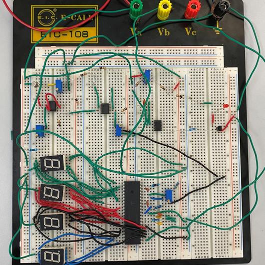

4   電路安裝及測量
4.1電路安裝實(shí)物圖
圖4-1電路安裝實(shí)物圖
4.2調(diào)試及故障分析
  在室溫測試中,接通電源后,芯片發(fā)燙,但是數(shù)碼管不亮,分析原因,不得而知。只有發(fā)光二極管時(shí)亮?xí)r滅,分析原因,是因?yàn)榻佑|不良。最終,實(shí)物并未成功完成。

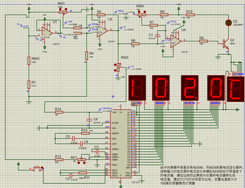

5   仿真與調(diào)試
5.1 proteus仿真電路
仿真電路如圖5.1,5.2和5.3所示
其中,圖5.1是溫度未達(dá)警戒線80℃的仿真電路;圖5.2是溫度剛好為100℃的仿真電路;圖5.3是溫度超過警戒線100℃的仿真電路。
圖5-1 溫度為80℃的仿真電路
圖5-2是溫度剛好為100℃的仿真電路
圖5-3是溫度為120℃的仿真電路
  5.2仿真結(jié)論
即仿真所得的實(shí)際結(jié)果與理論基本形同,但有一定誤差。誤差原因在與Vref不能保證完全等于2.73v,而是約等于2.725v。
