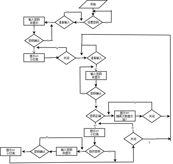

二、原理說明(包含流程圖)
密碼鎖因為初始無密碼,所以程序首先運行一個設置密碼程序讓用戶設置一個1-4位的密碼,輸入密碼中可回刪。然后程序會進入一個循環(huán)輸入密碼的環(huán)節(jié)。密碼設置完成后點擊關(guān)閉鍵后,屏幕關(guān)閉。點擊準備輸入即可開始輸入密碼,輸入密碼完了點擊確認鍵,屏幕會顯示打開與否即on與err,顯示錯誤次數(shù)的數(shù)碼管也會實時顯示錯誤次數(shù)。當輸入次數(shù)達到三次后,將在1分鐘內(nèi)無法輸入無法關(guān)閉且在屏幕顯示倒計時同時蜂鳴器報警,其他時刻都可點擊關(guān)閉鍵。當密碼輸入正確后,小燈亮,且可以點擊修改密碼鍵,讓用戶輸入新的密碼,然后確定。

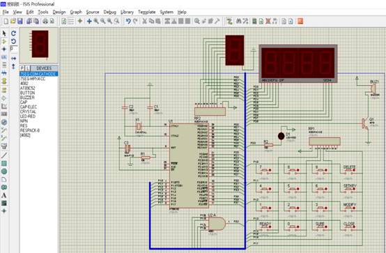

三、電路設計
矩陣鍵盤(輸入):接在P1口且用一個4與門,上拉電阻來通過中斷方式來實現(xiàn)。
4位數(shù)碼管(顯示屏幕):位選接P3的0,1,6,7口,段選接在P2的0-6口,不需要點。
1位數(shù)碼管(顯示錯誤次數(shù)):通過上拉電阻接在P0的0-6口。
小燈(標志密碼輸入正確):接在P3的3口。
蜂鳴器(警報):接在P3的5口。

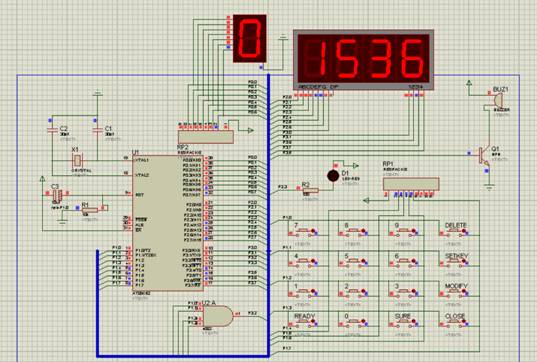

設置密碼:

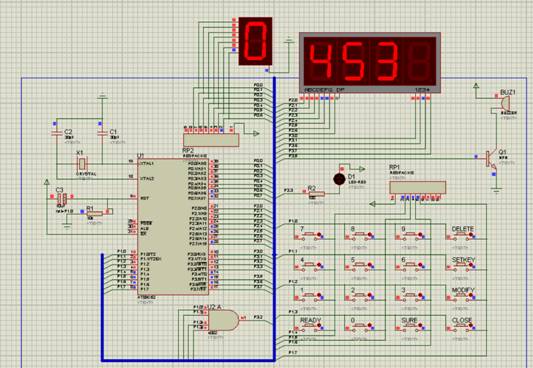

輸入密碼

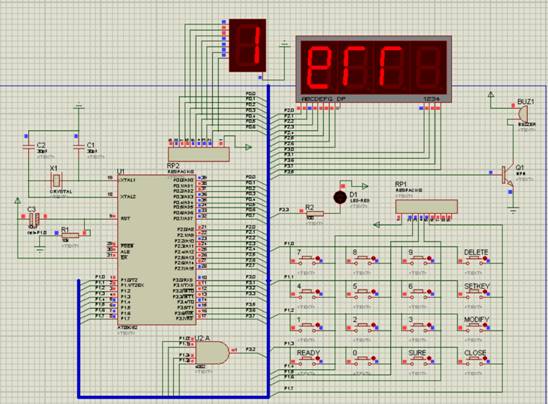

密碼錯誤:

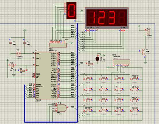

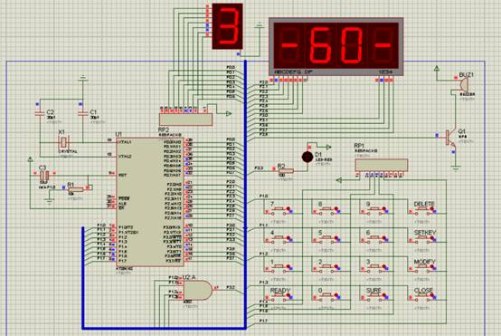

密碼錯誤三次報警倒計時60s:

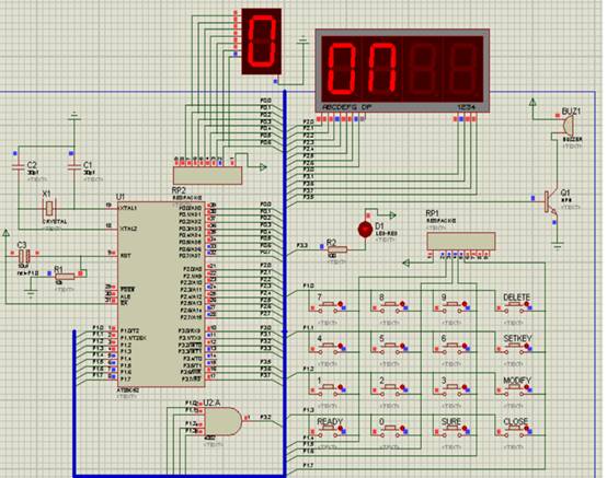

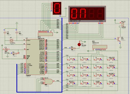

密碼正確小燈亮:

首先初始化,然后讓用戶點擊設置密碼,點擊準備輸入鍵,屏幕待輸入狀態(tài),用戶在鍵盤上按下1536(可以點擊delete回刪鍵),點擊確認鍵,屏幕顯示on,小燈亮,表示密碼設置完成。點擊close鍵后又初始化一些標志,點擊準備輸入鍵,屏幕待輸入狀態(tài),用戶輸入453,點擊確認鍵,屏幕顯示err,表示密碼輸入錯誤,且單位數(shù)碼管顯示1,表示輸入錯誤次數(shù)。點擊close鍵關(guān)閉輸入。當再次點擊準備輸入,屏幕待輸入狀態(tài),當用戶輸入次數(shù)達到3次屏幕顯示倒計時60s后才能再次操作,蜂鳴器報警60s,且鍵盤按任何鍵無作用。倒計時完了,可再次輸入。當用戶輸入1536密碼正確,則屏幕顯示on,小燈亮表示密碼鎖打開,并可以修改密碼,點擊修改密碼,屏幕進入待輸入狀態(tài),輸入新密碼123,點擊確認鍵,屏幕顯示on,小燈亮表示密碼修改成功。

  11. void Show_Sixty();         //數(shù)碼管顯示倒計時60s
