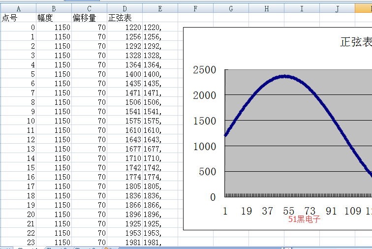

使用PWM0_3,PWM1_3產(chǎn)生互補(bǔ)的SPWM.
主時(shí)鐘選擇24MHZ, PWM時(shí)鐘選擇1T, PWM周期2400, 死區(qū)12個(gè)時(shí)鐘(0.5us).正弦波表用200點(diǎn).
輸出正弦波頻率 = 24000000 / 2400 / 200 = 50 HZ.
本程序從P6.0(PWM0_3)輸出正相脈沖, 從P6.1(PWM1_3)輸出反相脈沖(互補(bǔ)).

    PWMSET = 0x01;                //使能PWM模塊
    P_SW2 |= 0x80;
    PWMCKS = 0x00;                //PWM時(shí)鐘為系統(tǒng)時(shí)鐘
    PWMC = 2400;                        //PWM周期
    PWM0T1 = 65 - PWM_DeadZone;                        //低電平輸出位置
    PWM0T2 = 1220 + PWM_DeadZone;                //高電平輸出位置
    PWM0CR = 0x90;                //使能PWM輸出, 初始電平為0, 選擇P6.0
    PWM1T1 = 1220;        //低電平輸出位置
    PWM1T2 = 65;        //高電平輸出位置
    PWM1CR = 0xD0;                //使能PWM輸出, 初始電平為1, 選擇P6.1
    P_SW2 &= 0x7f;
    PWMCFG = 0x05;        //啟動(dòng)PWM模塊, 允許PWM計(jì)數(shù)器歸零中斷
