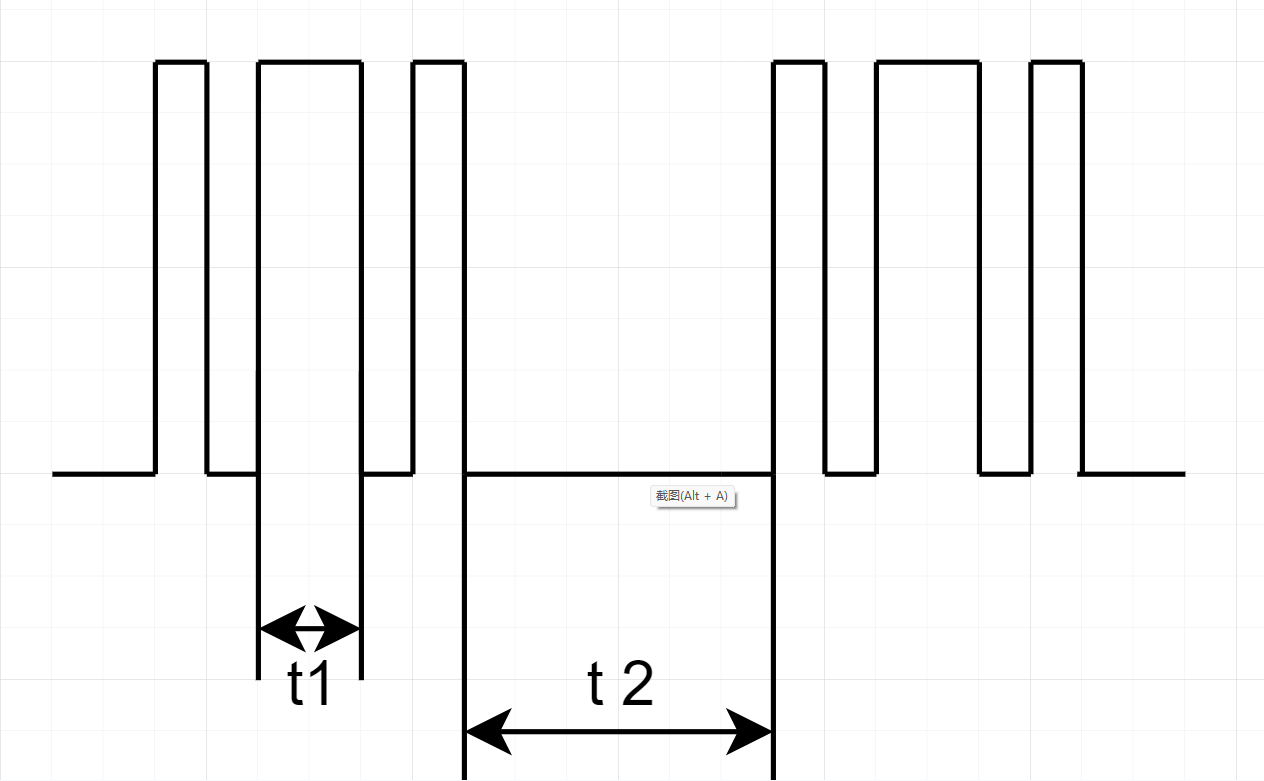

請(qǐng)教各位大俠,STC中如何實(shí)現(xiàn)圖中的PWM

樓主你確定這是PWM嗎?

就你圖中波形而言,直接用定時(shí)器控制IO會(huì)比PWM控制更簡(jiǎn)單實(shí)在。

你非要用PWM也行,設(shè)置PWM產(chǎn)生一個(gè)周期后中斷,然后按事先排好的順序改變占空比
