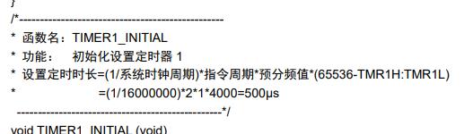

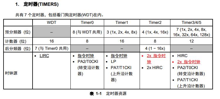

一款FMD的單片機,根據(jù)數(shù)據(jù)手冊,Timer1的時鐘源其中一個是指令時鐘,Timer2的時鐘源其中一個是2x 指令時鐘,
請教一下:2x 指令時鐘,是什么意思,是指令時鐘的2分頻嗎,

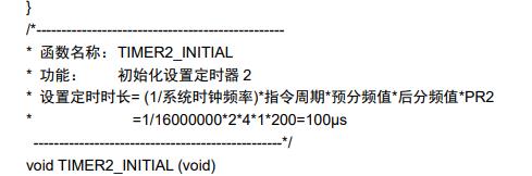

在數(shù)據(jù)手冊提供的編程示例中,TIMER1時鐘源選擇指令時鐘,TIMER2選擇的是2x 指令時鐘,他們的定時時長如下圖,為什么TIMER2的定時時長沒有乘以2
ID:517951 發(fā)表于 2023-3-12 09:27 | 只看該作者
2x是系統(tǒng)時鐘1/2分頻, 定時時間就是2倍時間.
ID:401564 發(fā)表于 2023-3-12 10:29 | 只看該作者
這沒必要問,定時器這種東西,你是肯定要實際測量的
按照自己的設(shè)定,寫好代碼,燒錄之后進行測量就知道了
地板
ID:604515 發(fā)表于 2023-3-12 11:01 | 只看該作者
Y_G_G 發(fā)表于 2023-3-12 10:29
測量就是指令時鐘,不是2X指令時鐘。數(shù)據(jù)手冊有誤?
