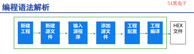

步驟一:從庫中選取需要的元件
步驟1:建keil文件
1.    建立工程
2.    找芯片
3.    建文件
4.    存文件(存成.c文件)
5.    加文件
步驟2:輸入源程序
步驟3:工程配置
1.設(shè)置輸出HEX文件
2.編譯

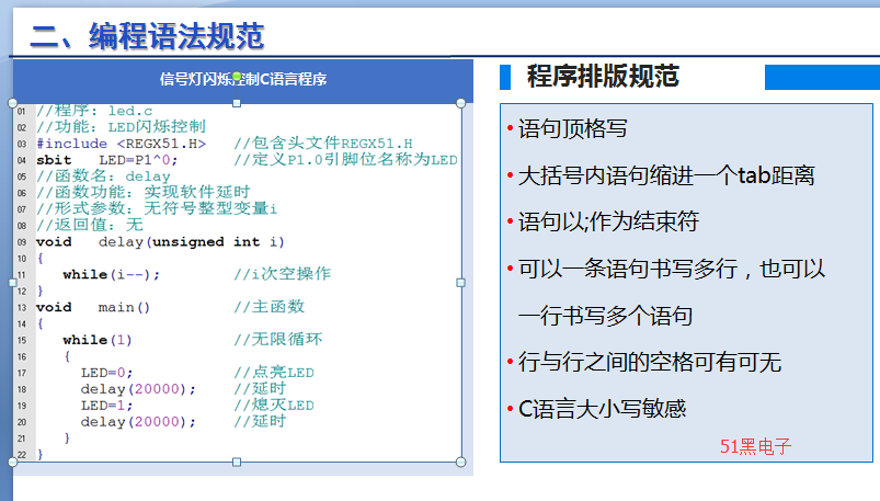

任務(wù)3 C語言程序語法解析及規(guī)范
編程語法規(guī)范
編程語法解析
一個LED發(fā)光二極管的閃爍控制仿真實驗

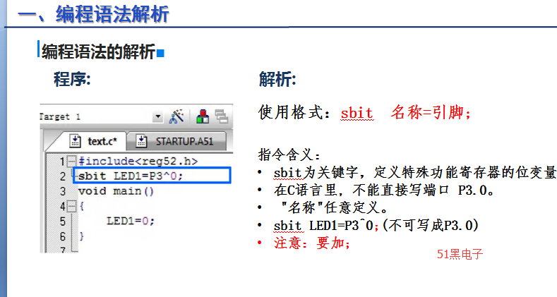

P3.0=1,兩端沒有壓降,燈不亮
P3.0=0,兩端有壓降,燈亮
LED1=0(核心語句)
給LED一個低電平(單片機(jī)可以識別)

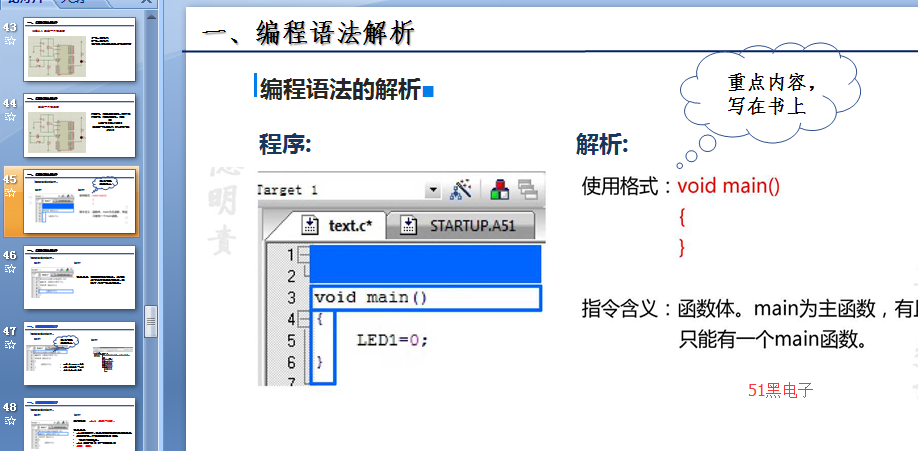

指令含義:
函數(shù)體的語句部分。語句部分可以有多條語句組成,本程序 只有一條語句指令。

在英文條件下輸入代碼
大小寫敏感
{成對打出}
Tab=4空格
單片機(jī)源程序如下:
  1. #include<reg51.h>
  2. sbit LED1=P1^0;
  3. sbit LED2=P1^5;
  4. void delay(unsigned int i)
  5. {
  6.         while(i--);
  7. }
  8. void main()
  9. {
  10.         while(1)
  11.         {
  12.         LED1=0;
  13.         LED2=1;
  14.         delay(20000);
  15.         LED1=1;
  16.         LED2=0;
  17.         delay(20000);
  18.         }
  19. }
