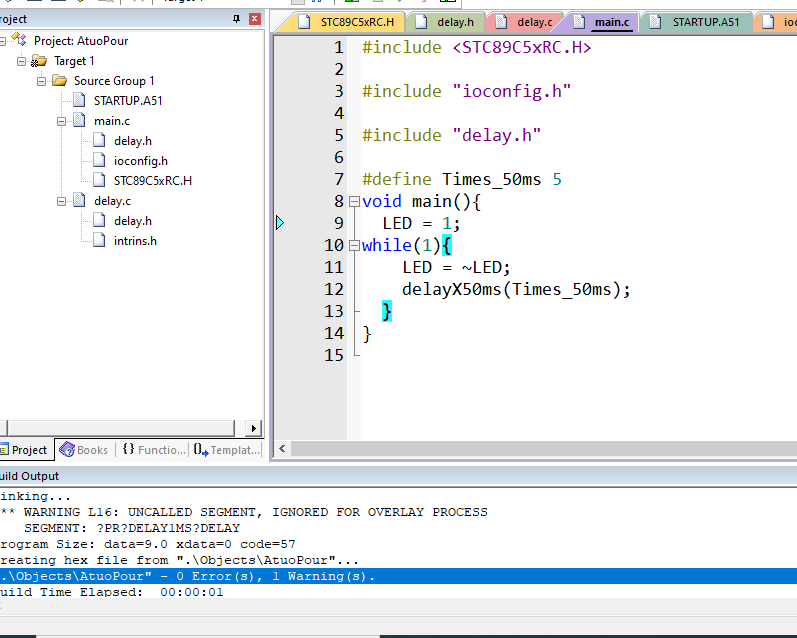

如圖所示,我在delay.h中保留了void Delay1ms();但是實際在main()中,我并沒有用,在編譯時就會報warning
*** WARNING L16: UNCALLED SEGMENT, IGNORED FOR OVERLAY PROCESS
    SEGMENT: ?PR?DELAY1MS?DELAY
圖2
圖2
warning的意思我明白。但是我在看stm32的源碼的時候,,main函數(shù)里也沒有調(diào)用所有的函數(shù)。但是編譯就不會報warning。我想問問各位大佬怎么在不注釋掉void Delay1ms();的情況下。任然編譯后沒有warning。或者說stm32是怎么實現(xiàn)在有大量函數(shù)不被調(diào)用的情況下還能不報錯的

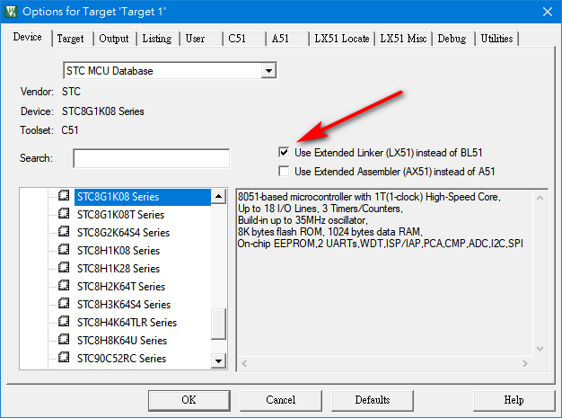

ID:1019324 發(fā)表于 2023-3-14 16:33 | 顯示全部樓層
按照下面這個圖勾選上就可以了,勾選之后沒用到的函數(shù)不會編譯進hex文件就不會報錯

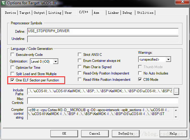

ID:1019324 發(fā)表于 2023-3-14 16:38 | 顯示全部樓層
進入options中的User 將one ELF section per勾選即可;它的作用是將主函數(shù)沒用到的函數(shù)不進行編譯
ID:161164 發(fā)表于 2023-3-14 17:58 | 顯示全部樓層
地板和5樓的適用于Keil MDK

ID:1043388 發(fā)表于 2023-3-14 19:45 來自觸屏版 | 顯示全部樓層
清風皓月?lián)嵝睦@ 發(fā)表于 2023-3-14 16:33
感謝回復
