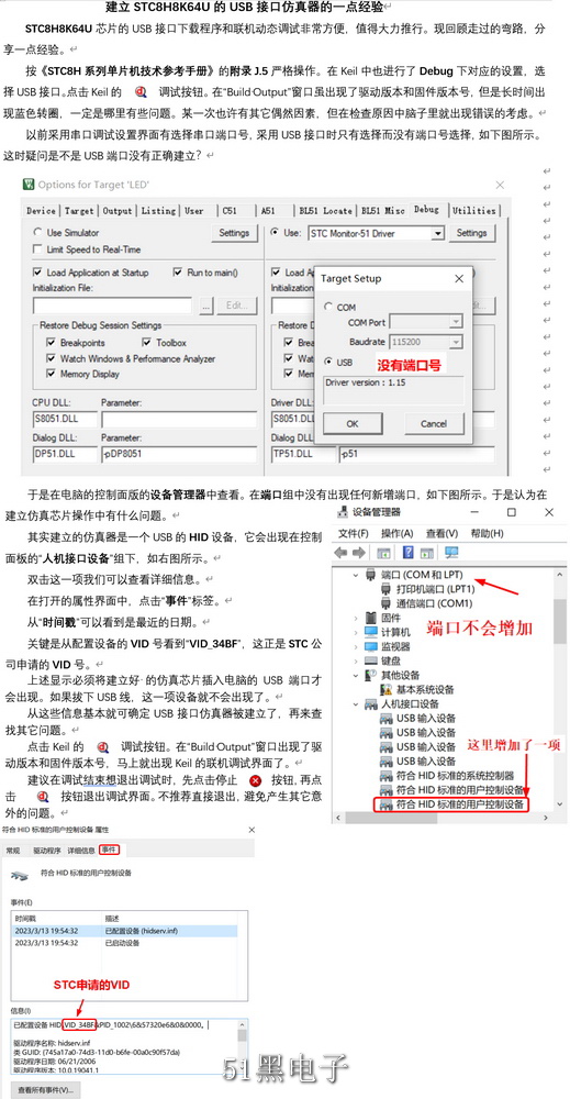

ID:106977 發(fā)表于 2023-3-14 17:05 | 顯示全部樓層 |閱讀模式
STC8H8K64U單片機(jī),我用串口方式P3.0/3.1寫成了串口調(diào)試的仿真芯片,可以在Keil下聯(lián)機(jī)調(diào)試程序。但寫的使用USB接口的仿真芯片,軟件提示操作成功,但插上電腦的USB口就是不見仿真器的CDC串口出現(xiàn),無法當(dāng)作仿真器。使用芯片的USB口表面也可操作寫仿真器,實(shí)際就是不能使用。片子是買的STC的打狗棒成品,下載程序正常,無論是串口模式還是USB模式,運(yùn)行正常。就是無法寫成USB接口仿真器,無論是串口寫還是USB接口寫均不行。下載稍作修改的官方USB轉(zhuǎn)CDC串口程序,可模擬出CDC串口。串口助手可打開進(jìn)行通訊。好像就是USB接口的仿真器不行?

我使用STC8H手冊附錄J.5設(shè)置仿真沒問題。

請問是設(shè)置成USB接口的仿真芯片嗎?我設(shè)置成串口P3.0/3.1仿真可以,但設(shè)置成USB接口的仿真芯片不行。
ID:106977 發(fā)表于 2023-3-14 21:25 | 顯示全部樓層
剛才注意到手冊上說,STC8H8K64U只有B/C/D版本才支持USB接口仿真調(diào)試,A版不支持。請問怎么知道芯片是哪個版本?我的打狗棒是前不久從某一個寶上買的,
