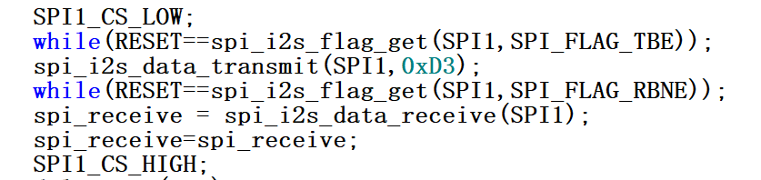

GD32f305單片機(jī)配置使用XPT2046觸摸屏
ID:1062719 發(fā)表于 2023-3-16 16:37 | 顯示全部樓層 |閱讀模式
50黑幣
我一直while循環(huán),接收到0X80,將這段代碼放在中斷中,點(diǎn)擊屏進(jìn)入中斷,得到的返回值還是0x80,在中斷中寫 ...

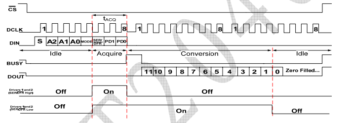

ID:1062719 發(fā)表于 2023-3-17 11:00 | 顯示全部樓層
我選擇硬件控制,運(yùn)行時(shí)
這是時(shí)序,所以我選的高電平,第一相位,我是不是應(yīng)該選擇硬件控制
狀態(tài)是這樣的
狀態(tài)是這樣的

我去測(cè)量spi輸出腳和我要發(fā)送的一樣,輸入腳的波形和得到的數(shù)據(jù)一樣,但這個(gè)數(shù)據(jù)不對(duì)呀,我要的是x的坐標(biāo),他一直給我一個(gè)固定的值
ID:139866 發(fā)表于 2023-3-21 16:49 | 顯示全部樓層
pyq151818 發(fā)表于 2023-3-17 11:14
我去測(cè)量spi輸出腳和我要發(fā)送的一樣,輸入腳的波形和得到的數(shù)據(jù)一樣,但這個(gè)數(shù)據(jù)不對(duì)呀,我要的是x的坐標(biāo) ...
很難確保不是硬件問(wèn)題,你可以用IO模擬SPI,把程序問(wèn)題排除一下
ID:1062719 發(fā)表于 2023-3-22 13:08 | 顯示全部樓層
結(jié)帖,接收的數(shù)據(jù)一直是0x80是因?yàn),讀接收數(shù)據(jù)時(shí)需要先發(fā)送0x00
