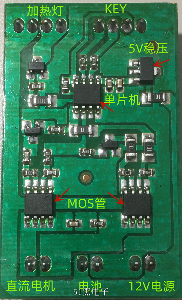

關(guān)機(jī)進(jìn)入掉電模式,晶振停止震蕩,可由外部中斷喚醒。
我查了下應(yīng)該是RISC極簡(jiǎn)指令的內(nèi)核單片機(jī),由于沒有絲印不知道型號(hào),網(wǎng)上找了一下應(yīng)該是輝芒微FT60E011之類的,8個(gè)引腳,帶PWM輸出,低功耗,這類單片機(jī)不是51內(nèi)核,不知道怎么用

我查了下應(yīng)該是RISC極簡(jiǎn)指令的內(nèi)核單片機(jī),由于沒有絲印不知道型號(hào),網(wǎng)上找了一下應(yīng)該是輝芒微FT60E011之 ...
上輝芒官網(wǎng)上找 有資料有例程,輝芒單片機(jī)是國(guó)產(chǎn)普通8位機(jī),可以c或匯編開發(fā),用輝芒自己IDE開發(fā)。如果你是生產(chǎn)開發(fā)直接輝芒技術(shù)支持提供想要的資料例程,你想搞清楚圖片上是不是輝芒單片機(jī)也可以讓輝芒查一下,IC底部有生產(chǎn)批號(hào)。我用過。

ID:517951 發(fā)表于 2023-3-28 07:38 | 顯示全部樓層
輝芒的單片機(jī)就是PIC的內(nèi)核, 用PIC的c編譯器就可以用了. 可以通過按鍵進(jìn)入休眠和喚醒.
應(yīng)該是的,我就覺得51單片機(jī)一上電就開始運(yùn)行,這塊主板有一個(gè)開關(guān)機(jī)鍵,不開機(jī)就是低功耗。

產(chǎn)品級(jí)別開關(guān)機(jī)鍵:
開機(jī):電源MOS總電源開關(guān)控制回路,按下按鍵單片機(jī)得電,運(yùn)行后I/O輸出鎖住MOS回路使保持,自鎖;
關(guān)機(jī):長(zhǎng)按,MCU GPIO輸出控制MOS電源回路關(guān)
自動(dòng)15分鐘關(guān)機(jī):開機(jī)狀態(tài)下,無操作或者無信號(hào)無動(dòng)作15分鐘定時(shí)器時(shí)間到,控制總MOS開關(guān)回路關(guān),有任何動(dòng)作狀態(tài),定時(shí)器計(jì)數(shù)清0,重新計(jì)時(shí)
特點(diǎn):uA級(jí)別消耗電流,特別適合電池供電產(chǎn)品

開機(jī):電源MOS總電源開關(guān)控制回路,按下按鍵單片機(jī)得電,運(yùn)行后I/O輸出鎖住MOS回路使 ...
謝謝!用你這按鍵產(chǎn)品成本增加了。產(chǎn)品用一個(gè)點(diǎn)觸按鍵負(fù)責(zé)開機(jī)和關(guān)機(jī),一開機(jī)就自動(dòng)計(jì)時(shí)15分鐘,期間無論調(diào)節(jié)哪個(gè)按鍵實(shí)現(xiàn)哪些功能都不影響15分鐘的定時(shí)時(shí)間到就自動(dòng)關(guān)機(jī),應(yīng)該是用前面說的PLC單片機(jī)
